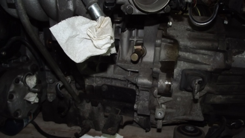

| Chose promise, chose due... la distribution ! Je vous préviens tout de suite, je n'ai pas toutes les photos du démontage car j'ai oublié de prendre mon appareil... alors c'est parti. Il faut déposer, la courroie d'accessoires, le tendeur de courroie d'accessoires, les caches de distribution, ainsi que la poulie de vilebrequin. voici ce qu'on voit : [img]  [/img] Déposer le cache de distribution [img]  [/img] Passons à l'arrière du moteur : déposer le capteur de position d'arbre à came et le rotor et côté admission le cache [img]  [/img] Tourner le vilebrequin jusqu'à aligner les rainures des arbres à cames. Monter l'outil de calage des arbres à cames. Sur la photo, j'ai mal placé l'outil, le bras qui est en dessous doit être au dessus et inversement. Je n'ai pas de photo du bon montage. Il faut tourner le vilebrequin jusqu'à ce que les bras de l'outil se rassemblent et le brider à l'aide du boulon et de la pièce de maintien fournie. [img]  [/img] | |
bernie2b Expert
 | Sujet: Re: Changement moteur Safrane 2.0 16V Sam 18 Mai - 18:03 | |
| Propre ce moteur ! ! | |
