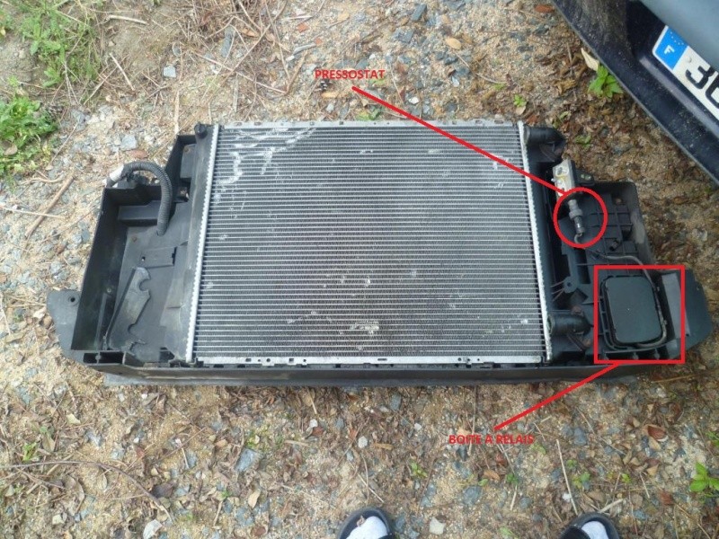

Salut les copains,
J'ai fait changer les joints de la clim et recharger le circuit. Elle Fonctionne MAIS :
- Est-il normal que par 28°, les ventilos n'enclenchent pas la grande vitesse : je n'ai jamais entendu gueuler la clim sur cette safrane comme c'était le cas sur ma précédente RTE ou encore ma kangoo ? Jamais de deuxième vitesse des ventilos.
- Comme je l'ai dit, le circuit est fraichement rechargé et malgré les températures estivales, le compresseur ne fait que démarrer et s'arrêter : 3 à 4 secondes de marche puis arrêt de 3 secondes et rebelotte. Je n'ai pas l'impression que ce soit un comportement normal car c'est très sensible à la conduite : le petit 2 litres est à la peine car le compresseur est en phase de démarrage toutes 6 à 8 secondes. Je ne crois pas que ça ait été le cas sur mon ancienne RTE.
Qu'en pensez-vous ?

Bonsoir
Peut être une sonde qui ne retourne pas la bonne valeur ?
As-tu passé l'auto à la valise ?

L'embrayage, tu crois ? je suis pas dans la merde si c'est ça... c'est pas donné un compresseur je crois !
Autre chose que j'ai remarqué... par forte chaleur mon ancienne RTE passait en recyclage au cours des premières minutes de fonctionnement. Cette clim ne le fait pas.
J'ai essayé de brancher le bloc clim (commandes/afficheur) de ma RTE et là la petite dame me dit fonctionnent anormal, consulter un représentant renault avec allumage du voyant service. Les blocs afficheurs ne sont-ils pas interchangeables ?
Dans la RTA ils parlent d'un calculateur de clim... S'agit-il du bloc afficheur + commandes ? Pourrait-il être mis en cause selon vous ?
J précise que j'ai nettoyé la sonde de température et ait tenté un remplacement avec celle de la RTE... pas de changement.
Mais il faut dire aussi que pour l'instant, les grandes chaleurs ......... on les attend encore ! ! !
Sinon, je dirais que ton soucis peut avoir plusieurs causes, mais je dirais :
- Panne de la grande vitesse (vérifier à l'aide du thermo contact de radiateur en shuntant les contacts, puis vérifier les relais)
- Pressostat qui n'enclenche pas la GV.

Bernie, je t'ai répondu en MP.
Je profiterais sans doute de tes lumières le week-end prochain ou peut-être en semaine si je peux me pencher sur le problème.
Le fameux pressostat dont tu parles se situe où ?
EDIT : c'est con car en dehors de ce problème, la clim refroidit très bien
http://pagesperso-orange.fr/web.821/pages/indexpag.html
Changement moteur Safrane 2.0 16V - Page 3 Empty
MessageSujet: Re: Changement moteur Safrane 2.0 16V   Changement moteur Safrane 2.0 16V - Page 3 EmptyDim 9 Juin - 18:09
Regarde :
Le condenseur est absent sur la photo.
Changement moteur Safrane 2.0 16V - Page 3 Clim-s10

ça ne se change pas sans vidanger le circuit ce machin là, ou je me trompe ?
MessageSujet: Re: Changement moteur Safrane 2.0 16V   Changement moteur Safrane 2.0 16V - Page 3 EmptyDim 9 Juin - 18:44
Non, pas besoin de vider le circuit. Il y a une valve, donc pas de soucis (normalement, bien sur ! ! ). Attention, 2 modèles suivant les versions.

J'ai pulvérisé du spray contact sur la connection du pressostat dans un premier temps.
J'ai fait un diag de clim et il me marque une sonde de température d'eau moteur débranchée.
- Ce défaut peut-il provoquer mes symptomes ? C'est bizarre quand même car l'afficheur au tableau de bord fonctionne
- Où se situe cette sonde ? Est-ce celle située près du calorstat ? C'est marrant, j'étais persuadé qu'il y en avait une sur le radiateur mais je ne la vois pas (mes souvenirs sont mauvais... alzheimer guête ! )
