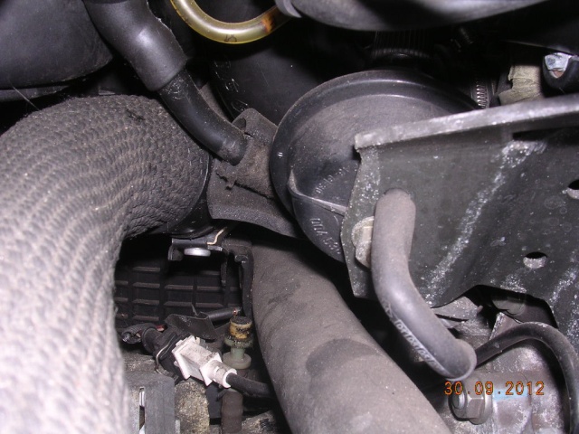

| Il faut trouver la mise à l'air libre . Ma photo provient de la SU0 de ma saf 2.5 20S RXT de 97. Tu dois avoir la même. Seule explication de ton "sur-niveau" je vais regarder sur mon initiale et te dis quoi.... | |

Pour la mise a l'air libre,si c'est bien sur le dessus de la boite,je ne l'est pas vue,et pourtant j'ai bien pris modele sur la photo. La photo que je t'ai mise en page 8 de ton post est pourtant explicite. Ôte moi d'un doute as-tu vraiment cherché dans le compartiment moteur ? pas plutôt dans le coffre arrière ? Vu de dessus on la voit très bien sous le poumon du régulateur de vitesse et sous le tuyau d'air. Photo prise à l'horizontale la prise d'air c'est le bitonio jaunâtre derrière le connecteur blanc. Regarde si elle est pas bouchée attention ne pas souffler dedans car si il y a des cochonneries elles iront direct dans la BVA  | |

 | Sujet: Re: Probleme boite de vitesse automatique Dim 30 Sep - 15:26 | |
| Dans le cercle rouge :  | |

| Je vais voir ca jeudi alors la je ne peux pas mettre les mains dedans avant. Et je dois enlever le petit bouchon et le nettoyer ou faire autre chose? Jeudi,je vais refaire aussi une vidange de boite | |
