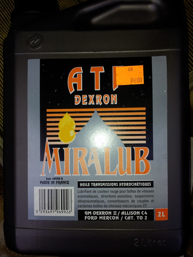

Salut,bon j'ai un probleme,je ne trouve pas d'huile dexron IIe est ce que je peux mettre autre chose ?
j'ai trouver ca qui irai peut etre mais dans tout les cas il n'y en a que deux litre,donc pas assez et vu le prix je me demande si c'est bon a prendre 8€
Probleme boite de vitesse automatique - Page 6 2012-023
Sinon j'ai vu de la dexron III+,dexron IIId,et une total ATX qui serait miscible avec la dexron II
du coup,je sais pas quoi prendre :1001:

Perso j'ai pris de la total ATX c'est ni plus ni moins que de la Dexron II. Pour 8€ les deux litres ça va.
Dexron II c'est ce qu'il est préconisé pour la boite.

les dexron à indice montant sont compatibles entre elles et de meilleure qualité. La 2 était ce qui existait à l'époque. La carrouf 3 est très bien et environ moins de 10 euros les 2l. Maintenant il y a la dexron 6 super mais chère et pas necessaire pour cette boite. Faut mieux mettre moins cher et plus souvent faire des vidanges.

ok donc j'ai pris ca et si il y a une amelioration le mois prochain je refait une vidange
Probleme boite de vitesse automatique - Page 6 2012-024
Ici j'ai fait leclerc,auchan,carrefour market nul part de la dexron.donc pris cette huile la

C'est bon, c'est de la 2 (le bidon de 2 litres) et de la 3 (les 2 autres), miscibles et compatibles entre elles.
