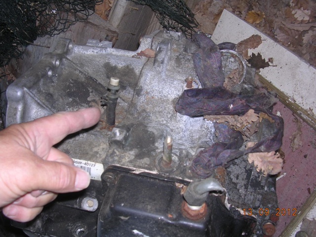

Sûr que quelqu'un n'a pas rajouté de l'huile dans la BVA (certains garagistes pensent que ça aide !!!)ou alors tu as un puits de pétrole dans ton compartiment moteur !!!
peut-être la mise à l'air libre de la BVA bouché par un nid d'insecte (ça m'est arrivé sur une mondéo...) et du coup le niveau fait n'importe quoi !!!

petit tube au sommet de la boite se terminant par un clapet, je vais regarder sur la mienne pour photo

C'est très dangereux pour la vie de la boite de rouler comme ça ! Tant que le niveau n'est pas bon tu vas tout casser.
STP réponds à mes questions, sinon c'est pas la peine de demander de l'aide. Quelqu’un a-t-il touché à la voiture depuis le dernier niveau ? es-tu sûr de ce niveau ? la jauge est-elle bien enfonçée ? Ne te serais-tu pas trompé ? N'as-tu pas mis par exemple du LDR dans le puits de jauge ou de l'huile moteur etc...etc... La SU0 est fiable sauf quand on la maltraite et là rouler sans du tout savoir ce que tu as dedans !!! C'est criminel !
Dans tous les cas tu as laissé la BVA sans vidange au mini 100000 km ! Quel horreur ! et certainement que l'ancien proprio n'avait rien fait ! MORT annoncée d'une BVA !
Une mesure à froid moteur tournant sur l'autre face de la jauge donne une indication.
Quant à la mise à l'air libre c'est au bout de mon doigt.
Ne roule plus avec ta voiture avant d'avoir fait ce que je t'ai dit si tu ne veux ne pas l'achever.

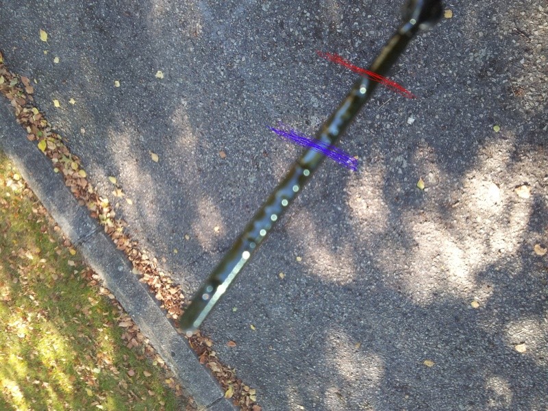

Alors pour repondre a tes questions :
Non personne a toucher a la voiture,et oui je suis sur du niveau la derniere fois,il etait ou j'ai fais le trait bleu sur la photo,donc bon niveau.
La quand j'ai regarder,l'huile montait jusqu'au "O" de FROID sur la jauge
Probleme boite de vitesse automatique - Page 5 Niveau11
Oui la jauge est bien enfoncé.
Pour la vidange,j'ai fait 10 000kms en deux ans depuis que je l'ai.Et partout ou j'ai demandé meme chez renault,on m'avais dit partout qu'une BVA ne se vidange pas juste a verifié le niveau.
Et a ton avis la monté d'huile serait du a quoi ?

ah non je suis sur de ce que j'ai fait,pour ca que j'ai penser a quelque chose de bouché quelque part,ce qui empecherai l'huile de passer,mais les BVA,j'y connais rien du tout,donc c'est une hypothese que j'ai emis,mais je suis sur a 100% de mes deux mesures de niveaux a 1mois d'intervalle
Nombre de messages : 57510
Probleme boite de vitesse automatique - Page 5 Empty
MessageSujet: Re: Probleme boite de vitesse automatique   Probleme boite de vitesse automatique - Page 5 EmptyJeu 13 Sep - 18:46
Tu as fais les 2 mesures moteurs allumé à la même température et la boite sur P ?
Probleme boite de vitesse automatique - Page 5 Sign1011
fifane
fifane
Nombre de messages : 1867
Localisation : normandie
MessageSujet: Re: Probleme boite de vitesse automatique   Probleme boite de vitesse automatique - Page 5 EmptyJeu 13 Sep - 18:49
les deux mesures moteur chaud.
Mais de memoire,la premiere fois j'etais sur N et pas sur P
