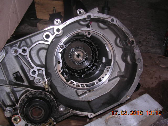

| Bonsoir a tous ! Voila comme je disait dans mon profil j'ai acquis ma 19eme safrane v6 une initial paris de 1997 phase 2 ! je les acheté avec la boite auto fissuré du qu'il y avait plus une goute d'huile dans le pont ! j'ai changé la boite + moteur que j'ai pris sur une v6 baccara de 1994 phase 1 le faisceaux boite été très diffèrent donc j'ai récupéré tous les capteur etc... de la phase 2 puis remis sur la boite de phase 1 et pareille pour le moteur ! Premier démarrage aucun voyant d'allumé vehicule qui roulé parfaitement ! j'ai parcouru pratiquement 1800km elle a du ce metre en securité 2-3 fois juste au demarrage et c'est remis directe quand j'ai coupé le contacte et redémarré ! Mais du jour au lendemain plus rien ! je démarre ce matin le vehicule accelere a peine en D.1.2.3 et marche arrière qui déconné de temps en temps ! et le voyant boite clignoté ! Ensuite plus rien que la marche arrière qui fonctionne et elle reconnait plus les 1.2.3 et avance plus du tout ! j'ai du éteindre et rallumé la elle affiché bien P.R.N.D.1.2.3 Mais que la marche arrière qui fonctionné très bien et a ce moment la sa ma dit boite en sécurité ! Par contre j'ai la température qui dépassé les 95° peut être voir 100° et j'ai ouvert le bocal avec peut de pression mais l'eau sortais comme si sa débordé sans éruption et Hier soir je suis arrivez chez moi à 20h30 elle roulé parfaitement ! Et je précise aussi que quand je roulé a l'accélération basse ou haute on aurai dit que je roulé sur des petit caillou et sa tremblé ! A votre avis boite Hs ou réparable? j'ai sa boite d'origine avec le distributeur et convertisseur ok si c'est sa ! ou un manque d'huile? je vais vider sa demain ! Merci pour vos réponses J'ai oublié aussi que au point N Ou P en accélérant au delà de 3000t/m il y avait un sifflement ! mais la sa ne le fait plus ! Je viens de la démarré elle n'est plus en sécurité mais elle veux rien savoir pour avancé !! il y a que la marche arriére ! au début elle avancé mais avec du mal et maintenant plus rien elle reste sur place elle donne un petit accoue quand j'essaie d'accéléré ! Et quand je suis revenu avec je sentais une odeur ! je voulais plus de boite auto j'ai tenté une dernière fois ! mais la plus jamais au pire ce week end je la passe en boite manuelle ! sa me soule ! Merci | |

| Re Bonjours a tous ! je vais allé essayé la safrane a froid et voir ce que sa donne !
Donc... Aucun voyant d'allumé Marche arrière ok Marche avant rien du tout !
!!! je vais surement la passé en boite manuelle ce week end ! il me manque 2 cardan la pompe de Da + sont support et l'emeteur récepteur ! si quelqu'un a sa a bon prix je suis preneur ! et surement un faisceaux de tableau de bord ! | |

| Donc irréparable? mais d'ou vient le problème? car j'ai une seconde boite auto mais abimé au niveau du pont ! si je peut récupéré un capteur ou le distributeur ou convertisseur sa serais cool ! car bizarre que d'un coup elle soit HS ! alors qu'elle avait aucun problème !
sa doit surement être réparable non? je vais vidangé et voir déjà si il me manque pas d'huile ! | |

| Avec les 2 tu dois pouvoir réparer. C'est quel type de boite ? AD8 ? ZF ? Va voir sur sosboiteauto. cdlt | |

| Oui c'est une ad8-xxx a votre avis il y a quoi a changé? la je suis sur une safrane tous nickel mais pour piece ! boite auto pour pas trés chére donc au pire j'achéte ! | |

| Non la boite n'est pas à jeter. Il y a certainement le piston E1 qui est détérioré, éventuellement des disques de friction et joint de sortie de boite et de pompe à huile. Assez facile à réparer et à faire quand la boite est sortie coût total 100 euros pièces achetées en Hollande (mettre un piston E1 modifié coût 25 euros). Je l'ai fait sur une AD4 de Mégane.http://www.sosboiteauto.fr/viewtopic.php?f=7&t=1222 Tu peux aussi voir les pièces en question sur l'autre BVA. cdlt | |

| La je viens de changé le distributeur complet ! et au final c'est la même chose !
ou ce trouve ce piston E1 ? sur le distributeur? si oui j'ai changé complètement elle veut rien savoir !
Merci pour le site je vais m'inscrire !
et pour la pompe a huile j'ai déjà eu le symptôme quand elle casse on entent un bon craquement et plus rien que ce soit marche arrière ou marche avant ! donc je pense pas que la pompe a huile et hs
et pour les disque bizarre que tu jour au lendemain plus rien non? elle aurai eu des symptôme avant sa? le seule problème que j'avais c'était a l'accélération sa tremblé comme si je roulé sur des petit caillou ! ???
oui une boite auto a réparé c'est pas très compliqué ! j'ai trouvai une v6 bva pour pièce avec une boite neuf facture a l'appui c'est mieux non? | |
