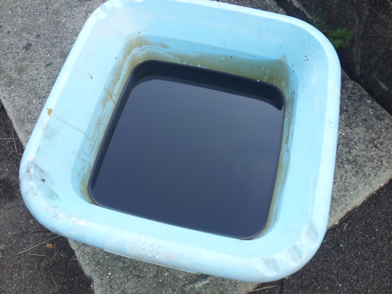

| Voila ,vidange de la boite faite,la voiture est beaucoup plus silencieuse je trouve,mais par contre ca n'as rien changer au probleme. Du coup j'ai penser,est ce que ca ne pourrait pas etre le support moteur situé sous le bocal de LDR qui serai HS,parce que je m'explique: quand je suis a l'arret et que je joue avec le selecteur de vitesse,en position D ca va un petit accoup,mais normal,faut bien que la vitesse se passe,par contre quand je passe sur R c'est la que ca donne un coup. Et sur route si je roule tres lentement,je sens les accoups,mais des que je monte une cote,c'est a dire que le moteur fait quand meme un assez gros effort de traction,ou que j'appuie franchement je l'accelerateur sur le plat,je sent les vitesses passer mais sans accoups. D'ou mon idee d'un support moteur de mort. Sinon pour la boite,il est vrai qu'elle en avait besoin,l'ancien proprio a du me dire que ca avait ete fait,mais rien n'avait ete fait,l'huile presque marron et un bon depot style boue sur le bouchon de vidange. Voila les photos: L'huile sortie de la boite,bien marron quand meme,il en est sortie 3.5L  Le bouchon de vidange  La on voit bien la boue qui etait coller dessus  Et la jauge une fois le nivau fait  Je pense en refaire une d'ici un mois pour arrivé a avoir une huile rouge | |

| wahou, ben tu as bien fait de le faire et preuve qu'il faut pas faire trop confiance. moi qd j'achéte une voiture je vidange toujours par precaution, la pk1 y parait que sa ce vidange pas?

| Fifane, ......  La vache, la gueule de ton huile ! ! ! Il était plus que temps ! Sage décision de recommencer dans 1 mois ..... la vidange ne permet de remplacer qu'une partie de l'huile (1/3 environ ..)  Bravo aux concepteurs André , la PK1 ne se vidange pas ................ aux dires de Renault  Cela permet aussi de renouveler le parc automobile ...... Mais personnellement, c'est tous les 60 à 70 000 km, ou alors tous les 5 ans .... Dans mon cas, c'est plutôt tous les 5 ans, je ne roule pas autant avec la Safrane, et pour ne pas oublier, j'ai calé la chose avec le remplacement de la distri. Bernard | |

| Salut je confirme tu as bien fait de vidanger ta boite au vue de l'huile elle n'a jamais été vidangé.
Et pour répondre à andresafmania toute les boite se vidange sans exception aucune huile quel soit de boite ou moteur ne perd pas ses propriété avec le temps. | |

| Ah en effet, la vidange avait besoin d'être faite !!! Et chapeau pour le niveau, il est pile poil !
Il te faudra au moins 3 autres vidanges pour bien tout "rincer" car l'huile neuve va se mélanger à celle qui est usée et ainsi de suite.

| En effet, il était temps ! Tu as bien fais de faire cette vidange _________________ ********************#Nathgyver67****************  ----------------------Modérateur du forum---------------------- | |
