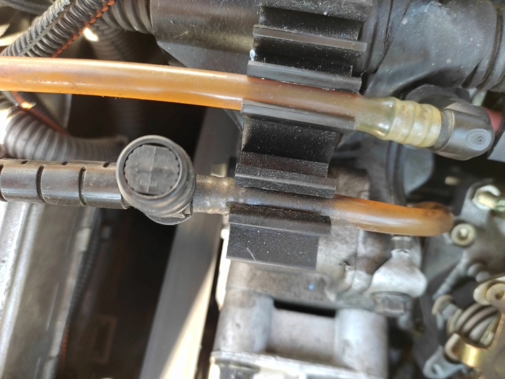

J'ai fait quelques recherches mais je n'ai rien trouvé pour ce qui est de la purge de ce circuit, en regardant de près ce dernier j'ai trouvé quelque chose qui pourrait servir à purger mais je ne sais pas vraiment comment l'utiliser (peur de péter un truc, j'ai déjà eu assez de soucis comme ça  Mr. Green )
une photo pour illustrer Safrane 2.2DT  16229910
Si quelqu'un a une méthode pour purger je suis preneur Wink

des bulles d'air dans les durites entre la filtre et la pompe c'est une chose,mais au bout de 20/30s de fonctionnement et si y'avait pas une prise d'air elles devraient etre évacué
DONC t'a une prise d'air
après y'a des 2.2dT qui ont des bulles qui se ballade dans les durites et ça les empeches pas de fonctionner parfaitement,la mienne en premier(aucun trou/démarrage au quart de tours..)
mais vue ce que tu décrit,la tienne a une bonne prise d'air donc faut traquer
déja faire le filtre a gasoil avec les 2 joints neuf bien posé(met un purflux)
ensuite tu voit si y'a un mieux
la seul purge du circuit c'est celle sur le filtre a gasoil,rien sur la pompe
m'enfin je trouve bizarre qu'elle démarre bien sur le plat et pas en déscente,c'est bizarre ça...
ou alors un soucis de pompage au niveau du reservoir
moi je commencerait par le filtre a gasoil et pose bien les 2 joints
un autour de la cuve en haut et un sur la vis de serrage

Pour la prise d'air : il m'est arrivée d'en détecter une sur un tuyau de retour du gazole au réservoir sur un injecteur, je crois avoir communiqué sur ce dépannage.
Après échange du petit tuyau : RAS
Peut être ici : https://www.r25-safrane.net/t40931-probleme-moteur-tourne-mal-apres-le-changement-pompe-reamorcage
ou ici
https://www.r25-safrane.net/t37599p25-broute
De mémoire cela doit être également visible au creux d'où est fixé l'injecteur un peu de gazole devrait légèrement suinter. Cela permet de mieux diagnostiquer le tuyau d'injecteur en cause.
Je n'ai pas retrouvé l'article dans lequel j'avais joint des photos, il est très tôt et je vais me coucher.
A toutes fins utiles j'ai retrouvé les photos sur le disque dur de mon PC, le tuyau à changer est celui entouré de tissu qui devrait être anormalement gras !!

Bonsoir et merci pour ces infos ! Sur la mienne j'ai vu sur le tuyaux qui va de la pompe au cylindre 4 à la base de celle ci (le côté qui va sur le moteur pas côté pompe à inj) il y avait un peu de liquide après je ne sais pas si c'est du gazoil ou de l'huile qui aurait pu être versé là lors de la vidange il faudrait que je vérifie à ce niveau là thumright

il ne serait pas étonnant que la pompe d amorçage soit poreuse à l intérieur! ceci étant j ai tjrs eu des bulles et aucun soucis!
