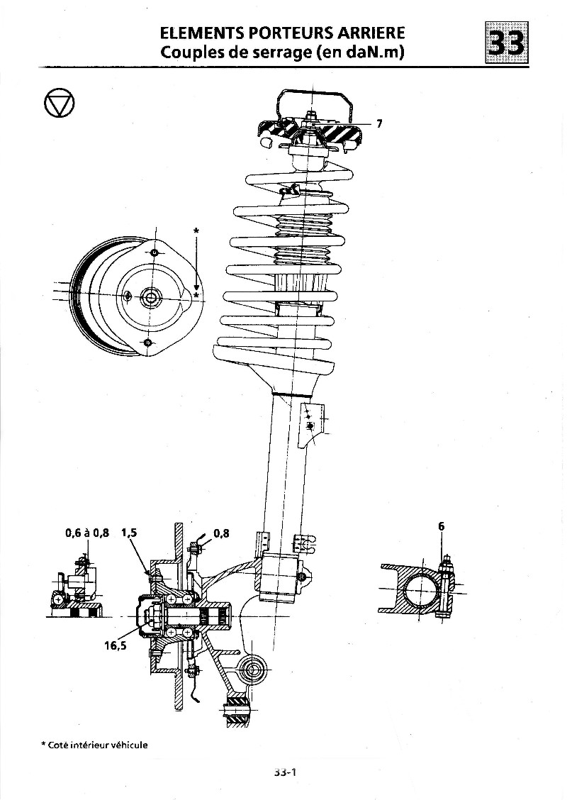

-Ci après les photos de l'opération d'échange des amortisseurs arrières :
- Le plan de la documentation Renault :
changer ses amortisseurs 113

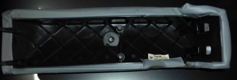

-Déposer l'accoudoir :
changer ses amortisseurs 910

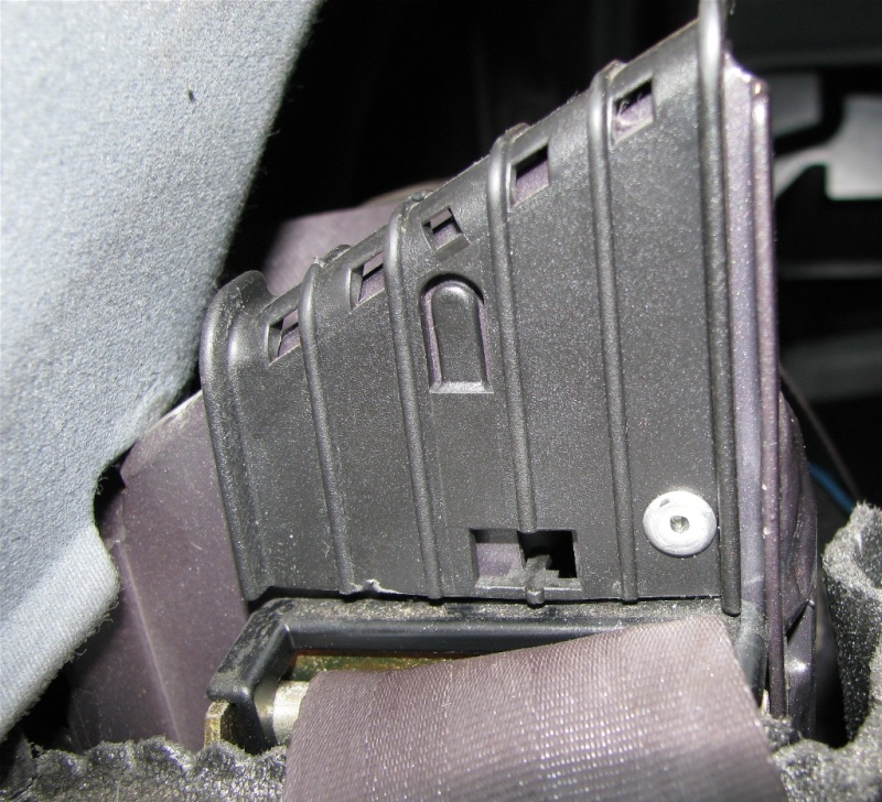

- Il faut ôter la première protection :
changer ses amortisseurs 1311

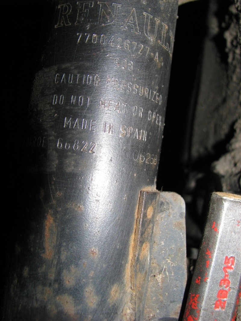

La présence du bédane est visible : Présence de peinture rouge sur l'outil.
changer ses amortisseurs 413
- Ici le bédane  utilisé est de Marque FACOM Référence :263-15
changer ses amortisseurs 6_bada11

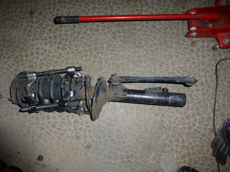

- Maintenant il faut comprimer le ressort à l'aide de jeux de griffes  : changer ses amortisseurs 1611
-Jusqu'a ce que la coupelle soit libre et ne soit plus poussée par le ressort:
changer ses amortisseurs 1910

Bon voilà amortisseurs et coupelle changé il en avait bien besoin ,je vous remercie pour les bon conseils que vous m'avez apporté.
Pas besoin d'outil spécial juste une clé à pipe débouché de 21 et 22 , l'avant plus facile que l'arrière.
