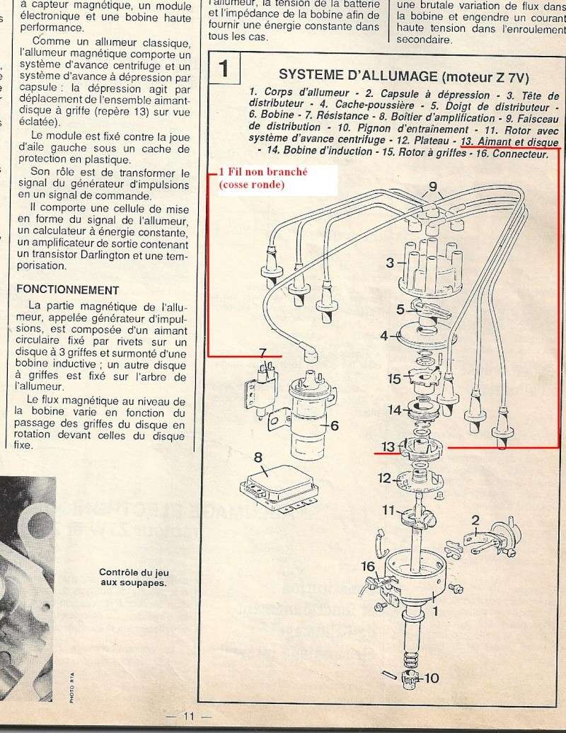

Pour ce qqui est d'un allumage "pas correct", nous avons mis une bougie à la masse à l'extérieur du moteur, afin de voire s'il y avait éteincelle ou non.
C'est sûr que ce ne doit pas être des becs de gaz, mais elles m'ont semblées bien frèles....
Quant au capteur PMH, il est intégré sur la tête d'allumeur sur ce modèle Z 7 V.

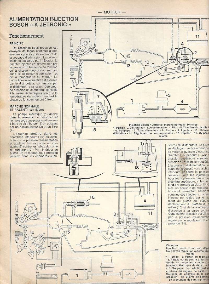

Je ne sais pas si ce système est appliqué au moteur Z7V (c'est la forme du filtre à air qui me fait penser que ça pourrait être ce type de moteur):
