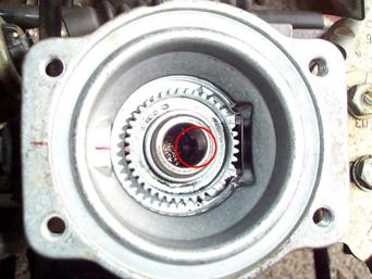

Je voulais savoir si une àme charitable Mr. Green aurai pu me donner les côtes en millimétre entre le haut de l'écrou crenelé et le haut le haut du filetage sur lequel il est vissé ?
Optimisation pompe à injection Bosch VE - Page 6 Pompe110
et l'écrou torx sur le haut de la coupelle, ?
Ca serai très sympa de votre pmart pour que je puissde repartir des valeurs d'origine !

bonjour je deterre ce post pour vous dire que je viens de faire la modification de ma pompe à injection, à savoir la membrane, l' écrou crénelé, et la vis supérieure bloquée par un boulon de 13.
résultat(s): quel bonheur!!!!
du couple beaucoup plus tôt, ça part dès que j' appuie un peu, et le moteur est vraiment plus vif sous 2000trs/mn. je n' ai pas remarqué qu' elle fumait plus que d' habitude, un peu lors de fortes accélérations, mais je pense la décrasser prochainement.
j' hésitais un peu à faire la manipulation de peur de tout dérégler, j' ai mis des repères partout, comme ça je pouvais faire machine arrière si j' avais eu un problème.
elle est vraiment géniale à conduire réglée de cette façon, et même si je fais 1 litre de plus aux 100 km, ça ne me gênera nullement tellement l' agrément de conduite est élevé!!!
à défaut d 'avoir une clim qui fonctionne, j' ai plus de couple partout!!! et la patate ensuite!!!!!
merci pour le tuyau!!!!! et merci au forum!!!

En voilà une bonne nouvelle Wink
Sur la mienne je consomme même moins vu que j'appuies moins fort pour avoir la même puissance qu'avant.
Mais la différence est assez flagrant en effet. Ça change le comportement de l'auto. Smile
