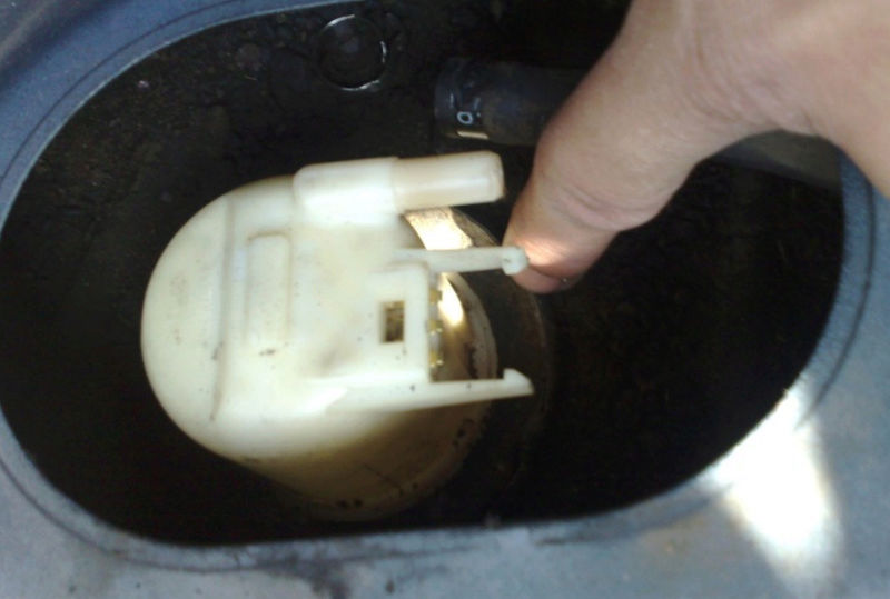

Ah une autre question :')
On m'a dit d'effectuer un test pour voir si le retour au réservoir ne serait pas bouché...
Côte moteur, la durite est d'un seul morceau donc pas envie de la couper..
Par contre je n'arrive pas à trouver où elle arrive sur le réservoir ? Je voudrais la débrancher du réservoir et la mettre dans une bouteille... Vous savez ?
"sortie de grange" - Page 5 Empty
MessageSujet: Re: "sortie de grange"   "sortie de grange" - Page 5 EmptyMar 24 Jan - 15:10
faut rabattre la banquette arrière pour avoir accès au durit

j'ai rabattu la banquette, et sur la jauge, si j'ai bien vu, il n'y a qu'une durite ... c'est le départ vers le compartiment moteur non ? ou bien le retour ?

regarde j'ai trouvé ça dans le tuto sur la jauge, on ne voit qu'une durite :

MessageSujet: Re: "sortie de grange"   "sortie de grange" - Page 5 EmptyMar 24 Jan - 16:57
Si tu suis le tuyau qui arrive au filtre à essence (en amont de celui-ci), à côté, tu verras un autre tuyau de même diamètre.
Il s'agit du tuyau de retour.

MessageSujet: Re: "sortie de grange"   "sortie de grange" - Page 5 EmptyMar 24 Jan - 17:10
Oui je le vois lui, mais j'aimerai savoir où va son autre extrémité au niveau du réservoir ! Sur la jauge ?

MessageSujet: Re: "sortie de grange"   "sortie de grange" - Page 5 EmptyMer 25 Jan - 16:06
scratch Intervenir sur les réservoirs, ce ne sont pas des interventions des plus courantes.
Il passe à côté de la pompe à essence, à partir de là, tu peux le suivre.
Dans la mesure où tu crains que le retour soit bouché, tu peux le débrancher là où il t'es le plus accessible, et le faire débiter dans un récipient.
Tu peux également souffler dedans pour savoir ce qu'il en est.
