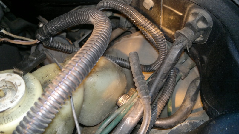

| ![Sortie de ventilation qu'en haut 03042010](https://i.servimg.com/u/f65/16/05/09/99/03042010.jpg) ![Sortie de ventilation qu'en haut 03042011](https://i.servimg.com/u/f65/16/05/09/99/03042011.jpg) QUE DOIS-JE FAIRE ? j'ai mis du Wd40 aux connectiques , | |

| (boule noire à coté du remplissage lave glace)? je ne vois pas ce que c'est ? yaurais pas une photo par la stp | |

| Tu ne peux pas louper cette pièce.
Près du bouchon de remplissage de lave glace, tu as à droite une boule noire avec 2 durites branchées dessus. A voir si c'est bien branchée.
Sinon sur ma V6T rouge, j'avais eu le même souci et c'était la durite qui est prit sur le système de frein (pour la pression) qui était débranchée. _________________ ![Sortie de ventilation qu'en haut Sign1011](https://i.servimg.com/u/f86/12/46/46/61/sign1011.jpg) R25 V6T 182ch*R25 TXI Albertville*R25 V6i Limousine*Safrane 2.2dT RXT*Safrane 2.5 20v RXT* Mazda MX3 V6*Audi S8 360ch | |

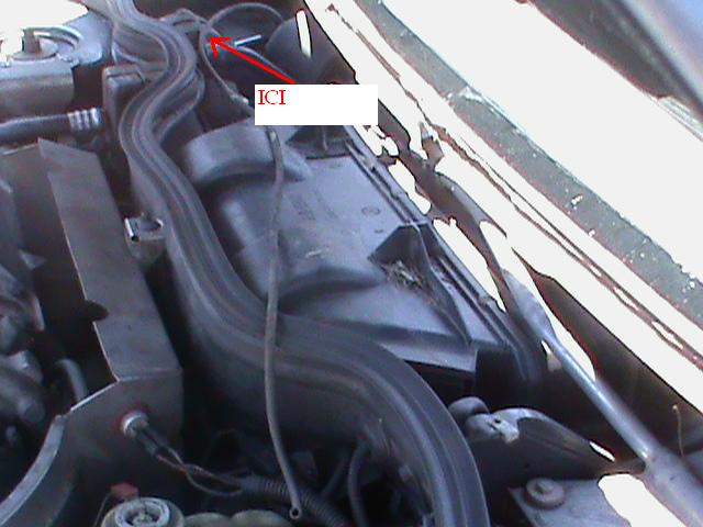

| ![Sortie de ventilation qu'en haut 00410110](https://i.servimg.com/u/f68/13/88/27/60/00410110.jpg) (Photo issue de la présentation du membre YOYO38) | |

| merci donc , j'en avais qu' de brancher et l'autre est abimer (celle du dessus ) en la remettant elle s'est couper mais j'ai quand meme réussi a la rebrancher en forçant un peu , seulement ce n'est pas ça , en meme temps ça doit souffler la dedans ? car j'ai l'impression que NON dans les 2 durites | |

| bein yas pas de "T" il est débrancher et je ne sais pas ou ça va ![Sortie de ventilation qu'en haut 03042018](https://i.servimg.com/u/f65/16/05/09/99/03042018.jpg) | |

| Il doit être branché sur un T en platique blanc qui se trouve sur le tuyau qui part du mastervac vers la pompe à vide. Mais au fait, c'est sur la TDX? | |

| bein apres vérification sur ma TDX et les conseils des membres , j'ai trouvé le "T" qui est branché sur le mastervac et qui est trés difficle d'accés sur le V6 : Je peux changer cette durite entiérement ? elle est indépendante donc pas de soucis , j'en mets une neuve | |
