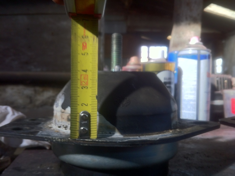

non la cale en bois cest pour la boule pres de la distrib
le bruit que j'enten on dirait que le support est tellement tasser que la coiffe touche quelque chose
donc je mets une cale la ou il y a la marque rouge et si sa frotte plus c'est le support boule qui est hs et je le change
avis bruit et etat des support moteur 2.2td - Page 2 A10

Merci pour les photos et de ton retour Smile
En effet la différence est importante entre les 2 supports !!
avis bruit et etat des support moteur 2.2td - Page 2 Sign1011

Bertrand m'avait demandé un retour du remplacement du support , quand on me demande quelque chose je le fais en général
Mais t'as remarque est tout à fais normal Looping Wink
