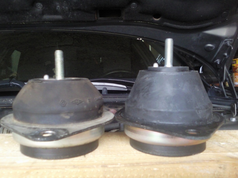

Tu as mesuré sur un moteur démonté ? Oui, une fois le caoutchouc tassé il ne revient pas dans sa forme initiale. je vais retrouvé une photo qui illustre très bien mes dire | |
 | Sujet: Re: Avis etat support moteur superieur droit. Lun 21 Mar - 18:23 | |
| Ce sont des support de Safrane regarde y'a pas mieux comme explication :  | |

 | Sujet: Re: Avis etat support moteur superieur droit. Lun 21 Mar - 18:31 | |
| J'aurais dit pareil Sur ta photo sa ce voit qu'il est mort.... Bon après peut être qu'il se détend sans poids du moteur je me suis avancé trop vite. La mesure que je t'est donné est sur un support HS, il a des craquelures C'est surtout le fer a cheval (support anti débattement ) qui est important, sans oublié le GMP | |

Je confirme depuis l'échange du silent bloc support droit moteur G8T sur ma 2.2dt qui a maintenant 260 000km est toujours aussi silencieuse.
Effectivement d'après la différence des mesures entre les deux silents bloc libres 59mm pour le neuf et celui d'origine il y avait 13mm.
