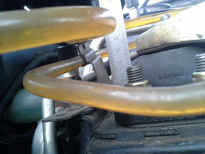

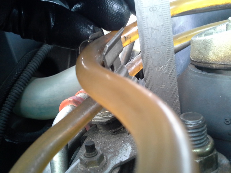

| il fait 40mm de haut certain l'on changer a 45mm...
si je mets une cale entre la coiffe et et la ou il est poser le support ce qui le remontera un peu pour tester si cest sa cest bien ou a éviter ?
cest comme si il était affaissai et touche le fer a cheval en bas et vibrer
ceux qui ont des 2.2dt il mesure combien le votre ? monter et démonter (pour ceux qui ont des photos) | |

| seb39 regarde bien les photos j'ai mis monter et démonter | |
 | Sujet: Re: avis bruit et etat des support moteur 2.2td Lun 23 Mai - 18:43 | |
| Pardon  pour le coup j'ai écrit trop vite. Il est bien tassé ton support. J'ai le souci sur mon Initiale sa fait du bruit dans l'habitacle et sa couine moteur au ralenti. par contre le fer a cheval a l'air en bon état | |
