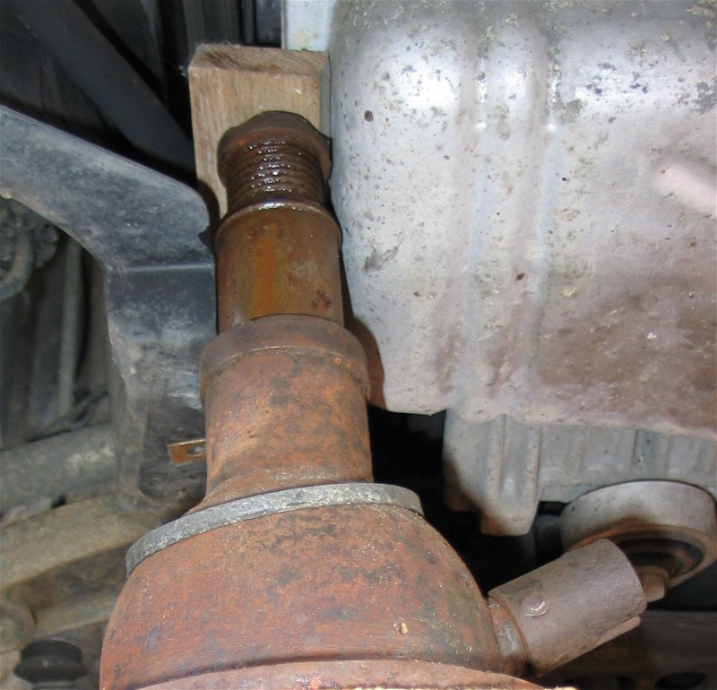

Hier matin, je me suis mis sur la partie avant :
RONRONNEMENT / VIBRATIONS DANS HABITACLE 1_en_p11
- En démontant le capot sous le moteur, il y avait un morceau de caoutchouc qui faisait penser à un morceau de silent bloc en fin de vie !
RONRONNEMENT / VIBRATIONS DANS HABITACLE 2_pres10
-Muni d'un démonte pneu, j'ai essayé de faire bouger RAS :
RONRONNEMENT / VIBRATIONS DANS HABITACLE 3_sile10
-Contrôle de du tuyau tressé RAS :
RONRONNEMENT / VIBRATIONS DANS HABITACLE 4_tres10
-Callage sous le moteur pour inspecter le silent bloc côté droit RAS :
RONRONNEMENT / VIBRATIONS DANS HABITACLE 5_call10

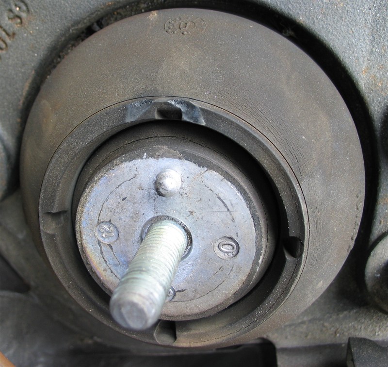

-Démontage du support moteur un silent bloc fissuré légeèrement à remplacer :
RONRONNEMENT / VIBRATIONS DANS HABITACLE 6_demo10
-En détail RAS :
RONRONNEMENT / VIBRATIONS DANS HABITACLE 7_sile10
-Silent bloc côté droit fissuré à changer :

- Troisième silent bloc côté BV situé à gauche :
RONRONNEMENT / VIBRATIONS DANS HABITACLE 9_sile10
- Il manquait une vis de fixation du capot plastique sous le moteur :
RONRONNEMENT / VIBRATIONS DANS HABITACLE 10_il_10
-Mise n place d'une vis de fixation avec une grosse rondelle :
RONRONNEMENT / VIBRATIONS DANS HABITACLE 11_mis10
-Aujourdhui j'ai parcouru 100kms aller retour pour me rendre au travail et mon collège qui était à l'arrière qui avait expérimenté le phénomène est aux anges par rapport à avant avec la vis de fixation absente.
-Avant de crier victoire, un de ces quatre je vais me faire conduire et expérimenter la nouvelle configuration,par moi même.
- En fait je n'ai remis qu'une vis de fixation du capot sous le moteur.
PS : Mon fils cadet a démarré le moteur et a accéléré gentiment RAS pas de fuite de gaz d'échappement observée. C'était ma deuxième intervention sur Safrane. Lors de cette inspection j'ai dépanné le régulateur de vitesse :
-Où est l'erreur ?

c'est vrai que sans la tige ds le poumon sa fonctionne moins bien.
pour le morceau du support moteur moi j'avais refait une partie avec un morceau de tôle que j'avais riveté
pour les silent-bloc même punition que moi a 211Mkm.
n’oublie pas de remettre de la graisse antifriction lors du remontage du neuf (fer a cheval)
