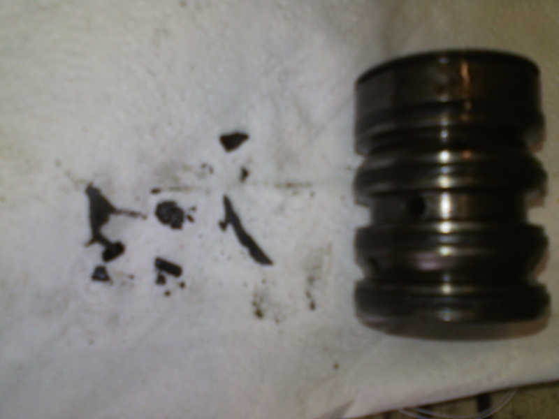

| ha oui alors ça va tenir maintenant , elle en a eu du liquide de da en plus , pas loin de 10 litre bon je vais mettre les photos que j'ai fait en vitesse du démontage. | |

| bonjour a tous voila les nouvelles depuis 10 jours, après le remplacement de la tête et crèmaillère nikel tout va bien tout est rentré dans l'ordre  , j'ai retrouver une direction impecable, même que j'en avais plus l'habitude il ne reste plus qu'a faire les photos de la tête qui est démonter ,pour voire les différente piece et les mettre ici. encore merci a vous de votre aide  | |

| bonjour a tous voila les photos depuis le temp que je devais les mettres et oui looping71600, ont pourrais je pense rénovée la crémaillère si ont trouve les joint spy et roulement, a mon avis . pour moi si , car le premier joint spy est bien abimer, d'ou la graisse qui été mélanger dans le petit cylindre du milieu , et les trous été bouché avec des morceaux de graisse et plastique dur ,et des morceau du joint spy a gauche ce que j'ai retiré des trous  la vue des différentes pièce   voila sinon maintenant tout est rentré dans l'ordre merçi a vous  | |

| bonjour a tous cela ne pourra faire que du bien en changeant les coupelles d amortisseurs a mon avis et pour ce qui est de la tête de cremaillère, c est la pièce qui est en photo au dessus de ton message | |
