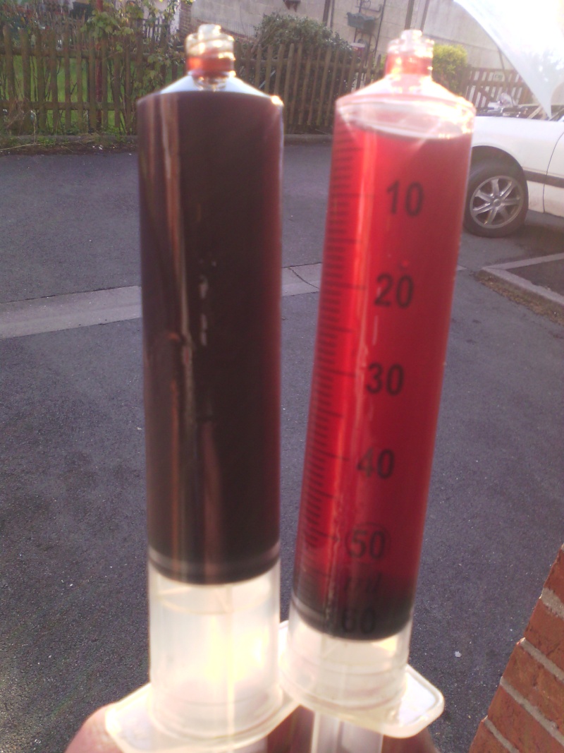

| bonjour a tous voila les nouvelles, la colonne a bien été remonté , plus de jeu au niveau volant . il y a une nette amélioration dans la direction, juste toujour un tout petit point dur de temp en temp , mais nettement moins qu'avant. je viens de vérifier le liquide de direction dans le bocal, (que j'ai changer complêtement jeudi passer)  il est a peut près dans le même état que celuis que j'ai enlever jeudi passer même pas une semaine a votre avis , il faut que je revidange totalement , encore plusieur fois , ou y a une autre solution merci a vous | |
 | Sujet: Re: direction dur Mer 13 Avr - 18:32 | |
| Il faut vidanger jusqu'a ce que l'huile soit claire.
le circuit doit être très encrasser pour que sa devienne noir aussi vite | |

 | Sujet: Re: direction dur Mer 13 Avr - 18:49 | |
| salut seb39 oui car la ça fait 4 fois que je le fait je vais voir si il n'y a pas un produit nettoyant , au cas ou je vais demander un prix de gros , aussi pour le liquide de direction  | |

 | Sujet: Re: direction dur Jeu 14 Avr - 6:13 | |
| bonjour a tous depuis jeudi passer lors de la derniere vidange, il y a une nette amelioration, plus bessoin de tourner le volant des deux main comme un malade. cela va beaucoup mieux, mais un léger point dur a droite et gauche de temp en temp ,sinon rien a signaler, mais ,je ne comprend pas que le liquide soit dans cette état la au bout d'une semaine ma safrane a 495000kl environ merci a vous | |
 | Sujet: Re: direction dur Jeu 14 Avr - 19:09 | |
| un circuit sa s'encrasse.
je te conseil de vidanger jusqu'a ce que sa soit correct | |
