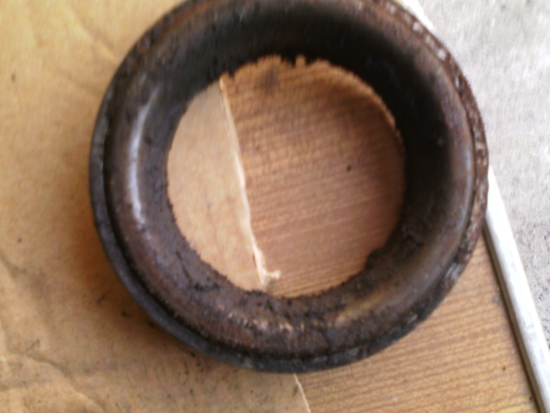

donc je vient de changer hier la buté tournante neuf et coupelle , sauf amortisseur avant, uniquement le coté chauffeur , par manque de temp

Je crois comprendre (d'après les photos déposées) que tu as eu sur ta Safrane, la coupelle inférieure du ressort de suspension AVG qui s'est déchirée !!
https://www.r25-safrane.net/t35797p375-safrane-danger-de-mort
J'espère pour toi que tu n'as pas eu d'accident.
As tu vérifié celle du côté Droit ?

non  la coupelle inférieure du ressort de suspension na rien du tout  j'ai démonter  pour changer la buté tournante et  coupelle supperieur , car j'ai la direction qui et dur et se débloque d'un coup en forçant direction dur Img_2012

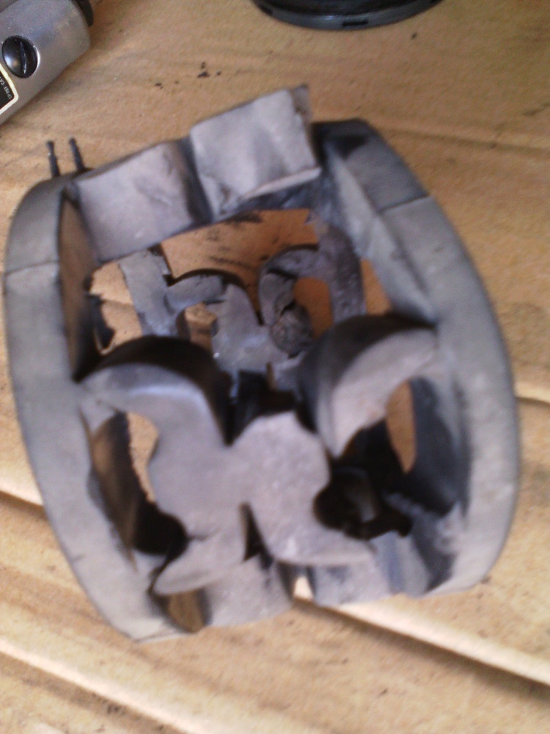

la j'ai démonter la colonne pour voir car il y a un claquement , le volant tourne tout seul, sauf un petit jeu au niveau du  cardan de la colonne

J'ai visualisé ta deuxième vidéo : effectivement lorsque ça claque au niveau du demi cardan inférieur de la colonne de direction (côté crémaillère) l'on aperçoit un petit mouvement relatif par rapport à sa croix, pourtant c'est bien graissé !!
Est ce que ce claquement se produit au même endroit à chaque tour de l'axe de la colonne de direction ?
Ou seulement à un seul et même endroit ?
(Photo1) Lorsque tu manipules  celui (alors qu'il est désaccouplé de la colonne de direction) à la main est ce que tu lui trouves un jeu qui serait excessif avec la croix ?

alors , quand le moteur est arrêté roue lever ça tourne nikel mais le claquement est toujour bien present a chaque tour du volant.au même endroit.
et  quand  ,j'ai déposer la colonne de direction il y avait plein de graisse secher, ,et apres nettoyage
bien lubrifier, on voit bien le jeu dans la croix de la colonne

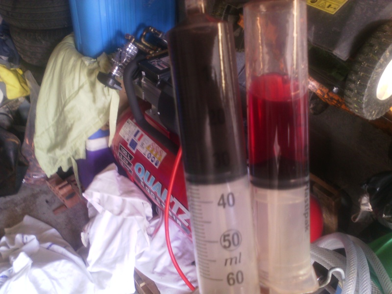

donc j'ai regarder de plus pres au niveau du liquide de da  ,j'ai debrancher le tuyaux inferieur de la crémaillère pour voir la couleur du liquide ,hé la   affraid
direction dur Img_2015
donc je revidange tout et je remet  du neuf (si j'en est encore assez   Mr. Green )
sinon j'irais en chercher demain matin
mais bizarre quand même que le le liquide soit dans cette état la ,il n'y a même pas 4 mois
je l'avais fait 3 a 4 fois en 1 mois vidange complête scratch
on verra ce que cela donne ,et voir quand même pour recupérer une autre colonne

ton huile es rouge ???

si tu possede de l'huile BVA , tu peux aussi en mettre
identique

salut safrane40 ,l'huile pour ma da , a toujour été de cette couleur rouge scratch
et je n'est pas d' huile bva thumright
mais bon cela devrais allez sinon demain j'irais en chercher
j'ai enlever 0.75 et il doit m'en rester pareil environ , enfin je crois lol!

résultat  aprés la purge éffectuer ,il y a bien une gande difference mais ça bloque un peu de temp en temp, sauf si je pousse le régime a 1500 t ça débloque
mais c'est  très léger quand même par rapport a avant   lol!

une question , sur la colonne de direction , tu trouve 2 cardans , (bras articuler), le deuxieme cardan qui ce fixe sur ta cremaillere avec sa gorge + son ecrou de 10 de memoire , tu devrais aussi avoir une agraffe anti retour ,
dis moi juste oui

oui lol! mais comme je n'est pas regarder sa possition avant de l'enlever ,
je n'est pas arriver a la remettre (sens) Boulet
et la il fait noir ,donc je vais regarder demain pour voir si je reussi a la remettre du bon sens
car ça a l'air la m.... a mettre non j'ai essayer mais sans résultat

donc , a mon avis , l'agraffe a ete mise a l'envers , d'ou le claquement a chaque tour de volant , quelque chose tape sur ta colonne de direction et moi je pense a ca
