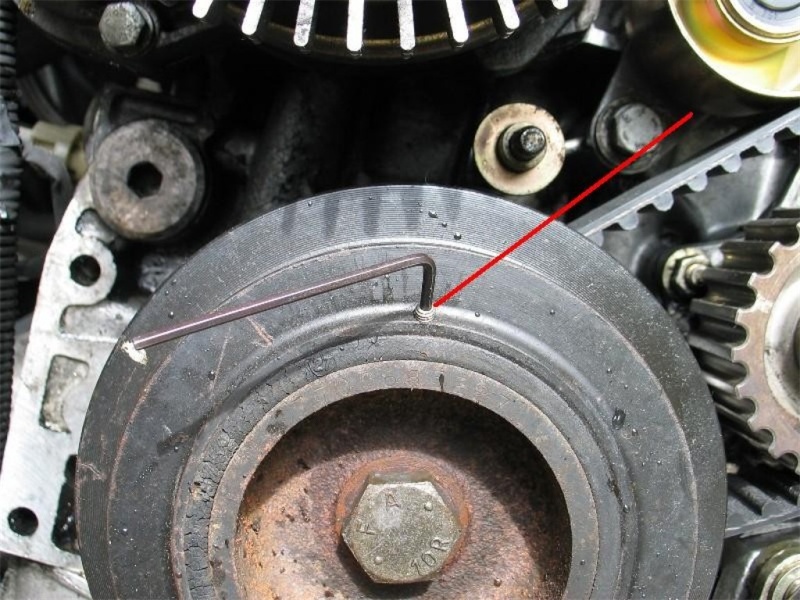

Si tu constates ce phénomène particulièrement lorsqu'il fait froid, je ne serai pas étonné que ce bruit provienne de la poulie damper, essaies de démarrer après avoir enlevé la courroie d'accessoires.
Si le bruit n'est plus présent c'est que ça provient bien de là.
Je vais remettre les liens qui devraient bien te guider dans l'approche de ce dépannage. A+ looping71600 | |

J'ai eu les mêmes symptômes que toi sur ma 25tdx et effectivement c'était la poulie damper qui était en cause, comme le suggère looping | |

| Bon dimanche à vous tous,  avec sbd pour une vidéo, lorsque j'ai eu ce phénomène il y a bien longtemps, la possibilité de réaliser une vidéo était moins aisée que maintenant avec nos Appareils Photo Numériques. Tellement c'était horrible à entendre je pense que je saurai reconnaître ce bruit parmi t'en d'autres il me semble. Je ne vais qu'en même pas enlever les vis que j'ai installée sur les poulies damper qui sont installées sur mes TD pour réaliser une vidéo. Donc maintenant, tu sais Bergier ce qu'il te reste à réaliser, préviens bien ton voisin afin qu'il se bouche bien les oreilles !! Ou faits lui prendre la vidéo en lui précisant que ce bruit devrait être éradiqué bientôt, ça devrait le rassurer et soulager ses oreilles. A mon avis le fait d'embrayer ne devrait avoir aucune incidence sur ce fichu bruit !!! Je me souviens à l'époque j'avais entendre ce bruit monstrueux bruit chez Renault, eux même n'avaient jamais entendu une telle horreur et se focalisaient sur l'embrayage et sur la garde du réglage du câble RAS sur l'embrayage. Inutile de changer cette poulie damper, installes une vis sur place comme j'ai décrits la procédure et elle redeviendra neuve par enchantement ou par miracle. A+ looping71600 | |
 Nombre de messages : 1821 Age : 68 Localisation : PARAY LE MONIAL 71600 BOURGOGNE DU SUD Vos autos : R25 TDX, R25TD, R19 D, 405 SRTD,SAFRANE 2.2dt 2000 Date d'inscription : 07/02/2010
 | Sujet: Re: Bruit de casserole a froid Dim 22 Fév - 11:35 | |
| Bon dimanche à vous toutes et tous, Voilà ce qu'il te faut réaliser :   Hé bonne vidéo à toi. A+ looping71600 | |
