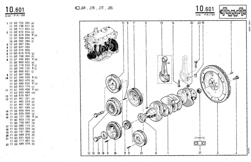

Voici les pages PR concernées du recueil Renault PR1169 de 1992 :
Poulie damper 3_pr10
Poulie damper 4_pr10
L'on retrouve bien tes références en repère 10 (k) pour le J8S et (c) pour le J7T, mais je ne connais encore les subtilités de navigation dans les documentations PR.
Donc mêmes si ces pièces sont très ressemblantes : elles n'en demeurent pas moins différentes !! Peut être que la solution de réparation va la sauver !!

MessageSujet: Re: Poulie damper   Poulie damper EmptyVen 13 Fév - 16:24
Donc ce sont les mêmes que sur le PR1129 thumleft
