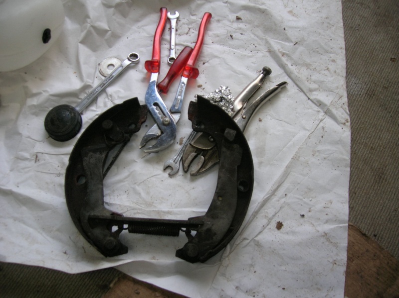

| Je viens de vivre la même galère, Maître Fayo. J'ai changé un piston à l'arrière, et c'est enfin revenu à la normale. 9a a duré des plombes cette histoire, avec bien des changements : 4 maîtres cylindres dont 2 neufs.

| A force de purger et vidanger le circuit, on a testé 1 maître cylindre sur une voiture avec 4 bouchons à la place des tuyaux. La pédale était dure une fois purgé (oui, on a laissé couler le lokeed au niveau des bouchons => PAS d'air). Ensuite, je l'ai remonté sur la mienne avec que l'étrier AV droit, purge, puis OK. On a rebranché chaque conduite l'une après l'autre, en ayant changé les pièces en fonction de nos soupçons, et on y est arrivés, mon père et moi. Il faut voir aussi si tes garnitures et tes tambours ne sont pas trop usé, car s'ils sont tous les 2 aux mini.... | |

| On peut voir la cale pour tromper le compensateur. Des machoires biens usées.   | |
