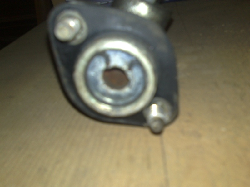

Salut les ptits loups,
J'ai entrepris de changer le maitre cylindre sur ma turbo D, et je m'apercois qu'il y a un circlips, sur le nouveau, côté mastervak, qui n'existe pas sur l'ancien.
Faut-il le virer Maitre cylindre Icon_scratch
A quoi sert-il?
merci,
Abra77
Maitre cylindre Empty
MessageSujet: Re: Maitre cylindre   Maitre cylindre EmptySam 13 Fév - 16:25
tu parle surement du circlips de maintient du piston
Maitre cylindre 13022010
desoler pour la qualite de la photo! mais ne l enleve pas ce circlips

Oui, c'est bien celui-là.
OK, faut pas l'enlever bien noté.
Ca m'arrange, vu que j'avais déjà remonté le bouzin en le laissant en place.

si tu l'avait enlever tu était dans le kk , l'axe serait sortie les ressorts aussi et les coupelles n'aurait pas aimer
Pour une fois, j'ai fais le bon choix.... Maitre cylindre Icon_cheers
Ce qui m'étonne, c'est que sur l'ancien, y avait pas de circlips... Maitre cylindre Icon_eek
Pas la même marque, OK; mais ça veut dire qu'il y a plusieurs montages??

il n'y a pas plusieurs montage mais tout dépend du fabricant , a l'heure actuel avec la conjoncture il est plus facile moins couteux de mettre un circlips plutôt que d'acheter une machine a sertir
