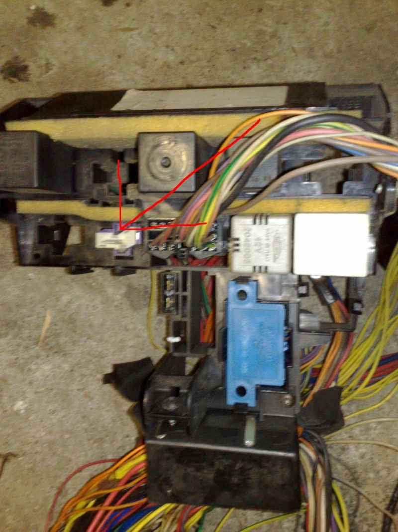

démonte la grille du haut parleur de la synthèse vocale
tu y a accés

un gros shunt couleur cuivre plaquer sur un connecteur accessible comme la écrit sbd , un bout de fil diamètre 2.5 deux cosse plate mal et le problème est régler

Ou un gros domino avec de la gaine thermo rétractable.
étrangement j'ai pa eu le problème sur la mienne.

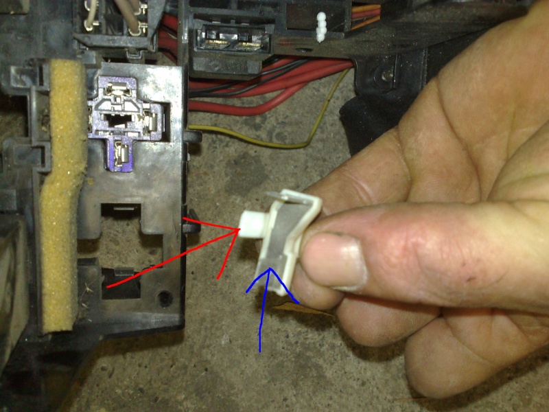

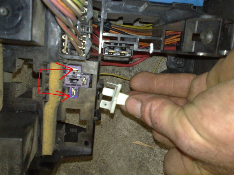

si ça peut t aider
desoler je n ai pas de photo en place sur la voiture, mais tu auras reconnu que c est la platine a relais... Mr. Green
sur ce modele, la barette est tenue dans un plastique blanc pour pouvoir l attraper (c est du luxe Mr. Green )
mais souvent, comme dit plus haut, c est juste un bout de cuivre

Oui c'est ce que j'ai trouvé. Merci beaucoup à tout le monde pour vos réponses rapide et photos. Le plastique était à moitié fondu. Je sentais l'odeur depuis un moment mais ne savait pas d'ou il venait.
J'ai pu retirer le tout avec une petite pince et remis un autre que j'ai récupérer sur la 25 qui va partir à la casse
