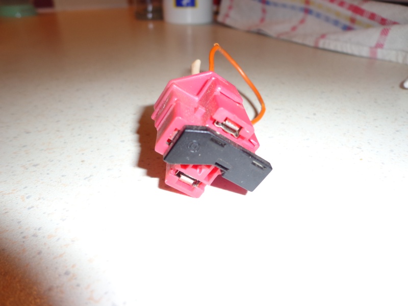

| Voici la cause,avant de lenlever il yavais plein plastic bruler dessu,en le bougean leclairage tout et revenu,bizzare,du coup je les demontee grater comme je piuvais mai il et bizzare ces un pate en metal avec 2bout qui rentre ds u n truc en plastic url=http://www.hostingpics.net/viewer.php?id=961715IMG20151111142055.jpg] ![Gros souci electrique 961715IMG20151111142055](https://2img.net/r/hpimg15/pics/961715IMG20151111142055.jpg) [/url] | |

| Je parle du truc.en haut sur la photo | |

| bonjour ses la maladie le mieux et de sortir les 2 cosse de cette pièces fondu et de mettre les 2 fils relier ensemble soit avec un domino ou de mettre une gaine thermo et de souder a l'etain | |

| En effet c'est une maladie Fréquente sur certaines variantes , j'ai eu le tour sur deux GTX et une TXI que j'avais mise en pièces . | |

| Donc faut suprimer le relais et mettre un fil direct?mai je comprend pas trop,car jai pas fil qui arrive sur la phoot | |

| j'ai souvent eu ce souci sur les miennes moi a chaque fois je remplace la partie en plastique (violet ou rouge) et çà tiens 3-4 ans ![Very Happy](https://2img.net/i/fa/i/smiles/icon_biggrin.png) | |

| Quel partie car sa a cramer du coup jai que dla feraille lol | |

| voilà tu te procures cette pièce en casse (rouge ou violet c'est la même) elle sort de part derrière la platine (il y a deux ergots qui la tienne) ensuite tu n'a plus qu'a ouvrir les deux clapets et réinsérer les fils de ton auto dedans à l'identique NB : il n'y a pas tellement de longueur de fils penses à débrancher la batterie avant de commencer ![Gros souci electrique Dsc04610](https://i.servimg.com/u/f21/18/61/05/92/dsc04610.jpg) ![Gros souci electrique Dsc04611](https://i.servimg.com/u/f21/18/61/05/92/dsc04611.jpg) | |

| A merci sympa ji voit plus clairs la,vzis mater sa dimanche | |
