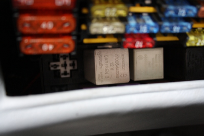

Peut-être aussi le relais de la pompe à essence qui a une cosse mal sertie.

fais moi une tof j'en ai peut-etre un!

Tiens voilà une photo.
C'est le petit beige qui est au milieu, entre le grand beige et le noir.
Il a la référence 7700822929.
