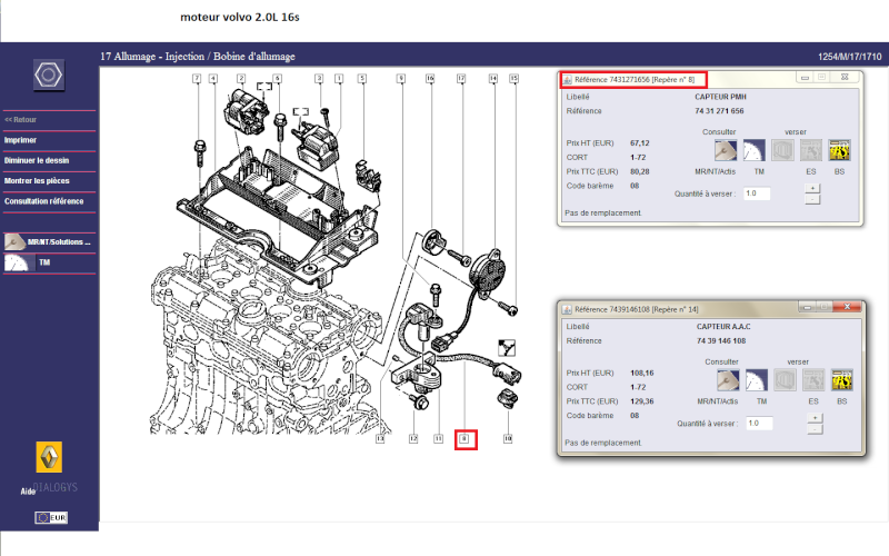

Help please! Safrane 2.5i 20 ne démarre plus :( 8v96
sinon si je continue la piste capteur PMH c'est le 08 sur la photo et le 14 capteur AAC quelle est sa fonction à c'te bestiole?

à priori c'est le capteur AAC qui serait HS car il apparait 2 fois en défaut d'après le diag que mon mécano a enfin réussi à faire
j'ai donc commandé la bete j'espère qu'elle va péter après l'avoir changé!

Bon ben c'était bien le capteur AAC commandé chez Oscar... Very Happy 92 euros livré on chronopost
livré en point relais, récupéré le jour même et monté en ....2 minutes!!!
bon je suis content c'est reparti pour 200.000km de mieux!

bonjour, auriez vous une photo du capteur aac sur la 2.5i car je pense avoir la meme panne.

le numéro 14 tony2610

saf25 ùoi c le moteur 2.5 pas le 2.0

pas grave vu que c'est la même réf.
