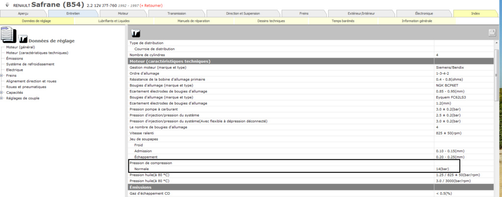

epb0 a écrit:
Je n'ai pas les valeurs pour ce moteur, mais l'ordre de grandeur est quelque pat autour de 12/15 bars.
14 bars
Avis taux de compression Captu273

déja il faut le faire moteur chaud
ensuite ne pas confondre la taux de compression ou rapport volumétrique comme dit plus et la mesure de compression dans les cylindres c'est 2 choses bien distinct
les mesures sont basse pour un moteur si peu kilométrés
c'est acceptable au dessus de 10,bon au dessus de 11 et trés bon au dessus de 12
pour savoir si le problème vient de la segmentation,une cuillère a soupe d'huile moteur dans un cylindre
tu laisse l'huile bien déscendre sur la segment coup de feu( 5 minutes) et tu refait accéléré a fond
si la valeur augmente:segmentation collé au fond des gorges par la calamine
si ça augmente pas,soupapes qui ferment mal:réglage jeu aux soupapes a faire

Sur ce lien d’une annonce, on voit le bloc potentiomètre :
https://www.leboncoin.fr/equipement_auto/1422664119.htm
Réglable par la valise XR25.
Après le ralenti du bloc 12soupapes en 2.2SI où TXI sur la R25, n’est jamais très stable.
Ce moteur a toujours tendance de boiter légèrement au ralenti
Avis taux de compression Sign1011

Merci Bertrand. Ca tombe bien, mon garagiste dispose d'une valise XR25. Est-ce qu'il est possible d'avoir la valeur de réglage et le numéro de cassette concernée ?
Dans mon cas, le ralenti est suffisamment instable pour que ça provienne d'une anomalie. Je cherche toujours,

Avis taux de compression F2c54d10
Non réglage au final par rapport à la R25 TXI
Tu peux déjà vérifier la valeur à la valise. De mémoire K7 18
