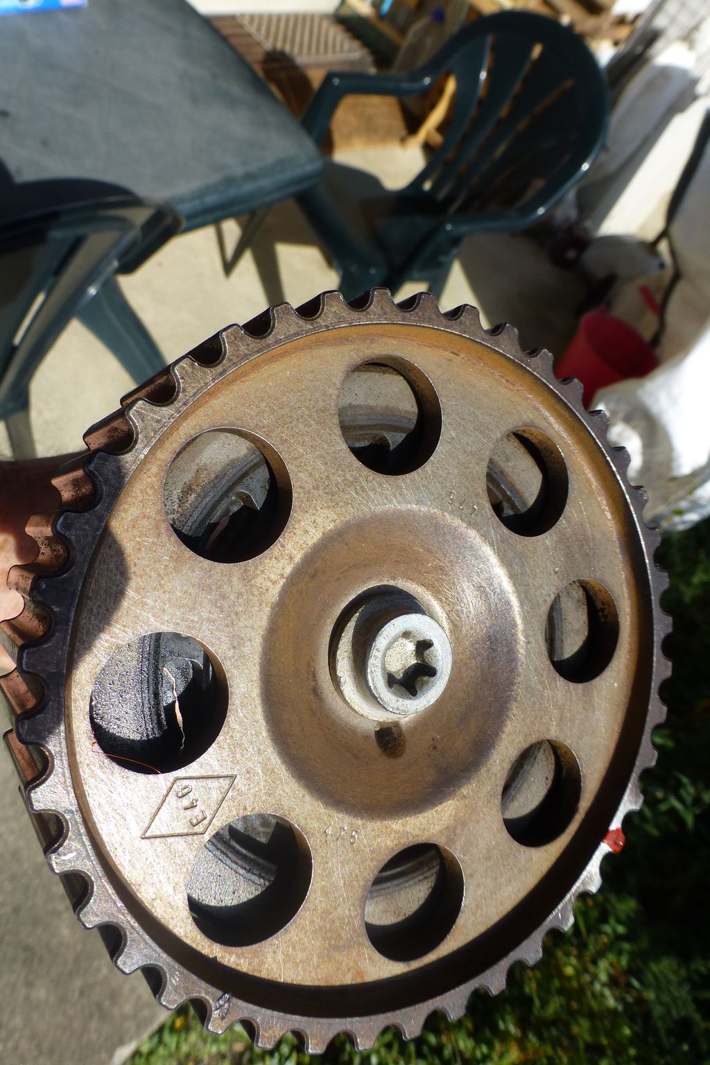

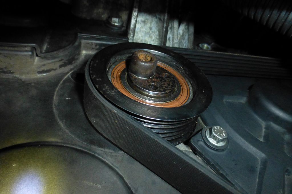

En appuyant sur la partie interne de la poulie ACC, l'on s'aperçoit que le temps a commencé ses ravages sur trois nervures en caoutchouc
Ce tuto m'a été très utile. P1220913

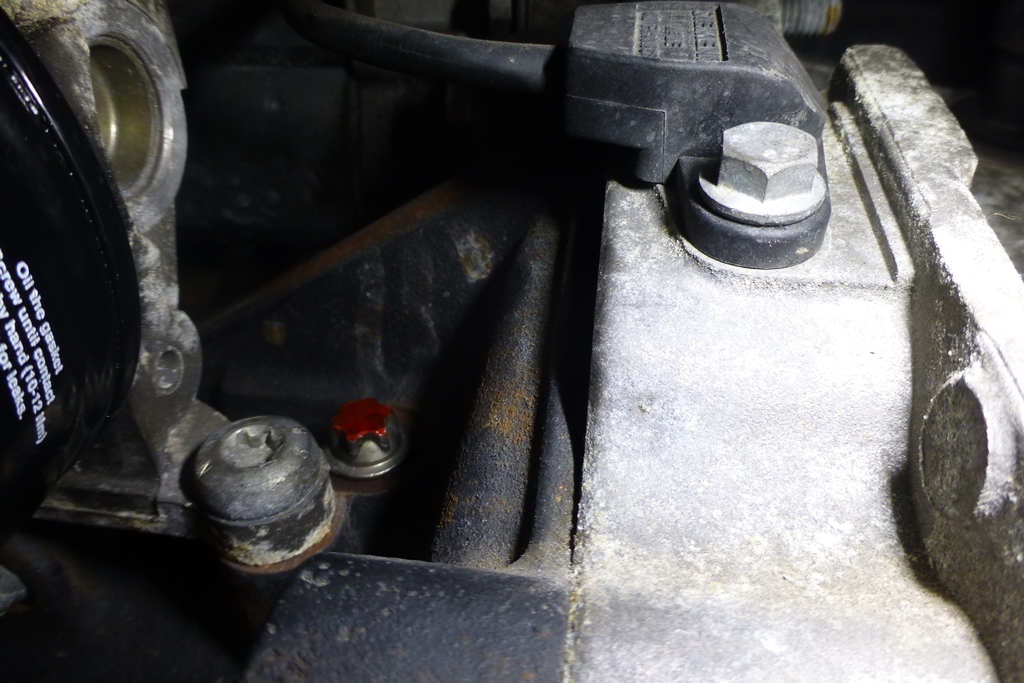

Repérage de la vis à démonter pour le pigeage du vilebrequin (à droite du support du filtre à huile) :
Ce tuto m'a été très utile. P1220919

pour ta poulie d'aac elle a l'air d'origine(00 marqué dessus)c'est plus qu'honnorable sachant que la mienne était ultra fissuré y'a bien 6/7 ans de ça(99/2012 quoi)
je te déconseille de monter une poulie de 2.2d sans le caoutchoux
y'a un caoutchoux c'est qu'il a un role d'atténuation des vibrations
elle vaut chère je sait,mais quand il faut….
regrade bien aussi les cames de l'aac,elles sont tendre sur le g8t et ont tendance a bien se bouffer

Pour la poulie ACC je vais suivre tes conseils, effectivement si celle-ci était d'origine (2000), elle aura parcouru ses 270 000km !!

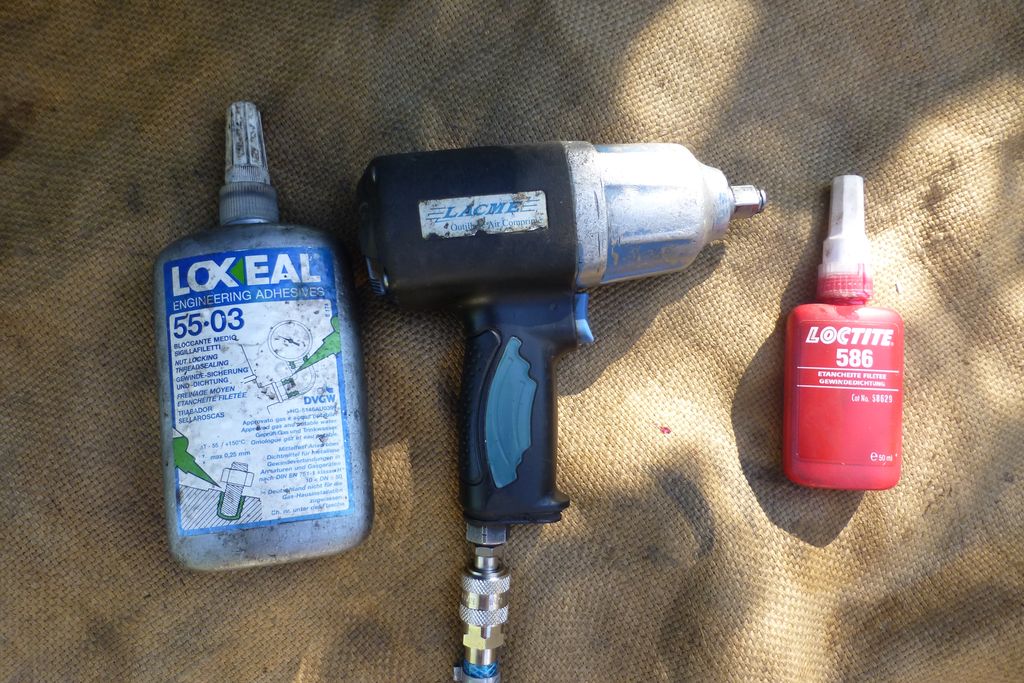

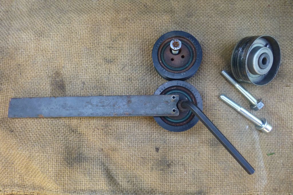

Après avoir installé la rallonge pneumatique de 20 mètres avec un tuyau de 10x 17, j'ai donc testé ma boulonneuse PARKSIDE achetée chez LIDL : Dans un premier j'en ai été déçu (car les douilles type FACOM ont des difficultés à être installées et pire pour être ôtées car l'espèce de jonc sur le nez de celle-ci se déforme et empêche de pouvoir les enlever).
J'ai donc viré cet espèce de jonc et puis par la suite celle-ci m'a donné entière satisfaction pour un bricoleur occasionnel comme moi !!
J'avais donc emprunté celle de ceux à qui j'avais acheté mon compresseur LACME, avec leur vieille boulonneuse également de marque LACME, la vis du vilebrequin n'a pas résisté et a bien voulu se desserrer.

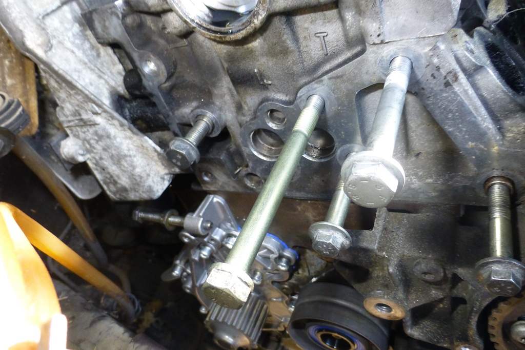

Je les ai attaquées toutes à partir du passage de roue AVD. Pour certaines, cela permet d'interposer la paume de sa main sur la clé et contre la carrosserie : ce qui force l'embout à rester au creux de la tête de vis, un premier bruit de desserrage, puis un deuxième et c'est gagné.
Pour celle en haut à gauche à 0h 50mn, il faut descendre le moteur G8T de 42mm pour que l'embout soit bien horizontal.

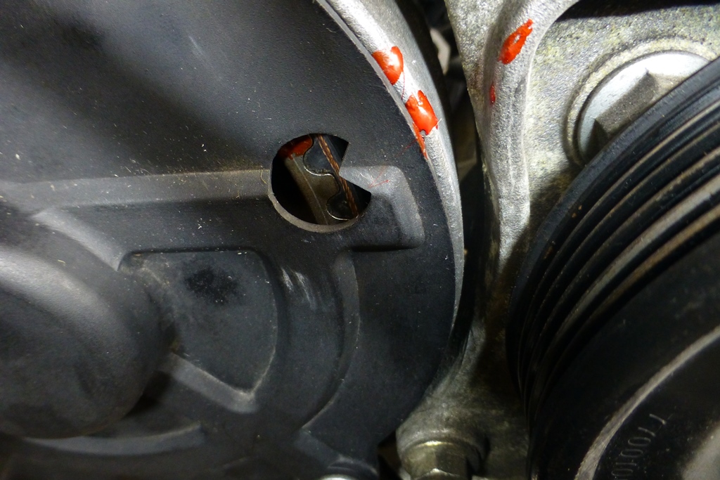

La suite en images :
En face de la clavette, on aperçoit le petit marquage (en creux), je suppose qu'il indique le point PMH du piston 1 (celui côté BV) avec la possibilité de pouvoir piger le vilebrequin lorsque celui-ci se trouve en position basse.
Ce tuto m'a été très utile. 1418
Au moins comme cela, je le verrai.
Ce tuto m'a été très utile. 1513

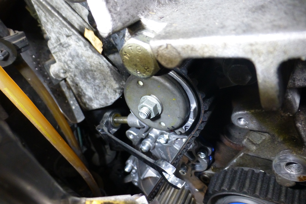

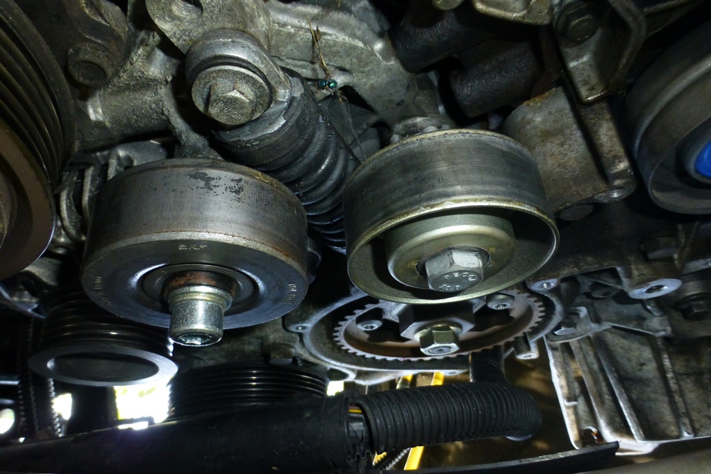

Démontage du galet lisse clé à pipe de 16 à six pans + clé à pipe de 11 (utilisée comme rallonge) :
Ce tuto m'a été très utile. 1811

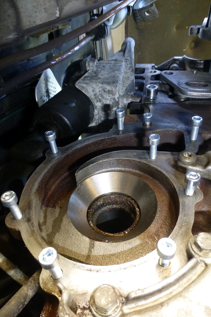

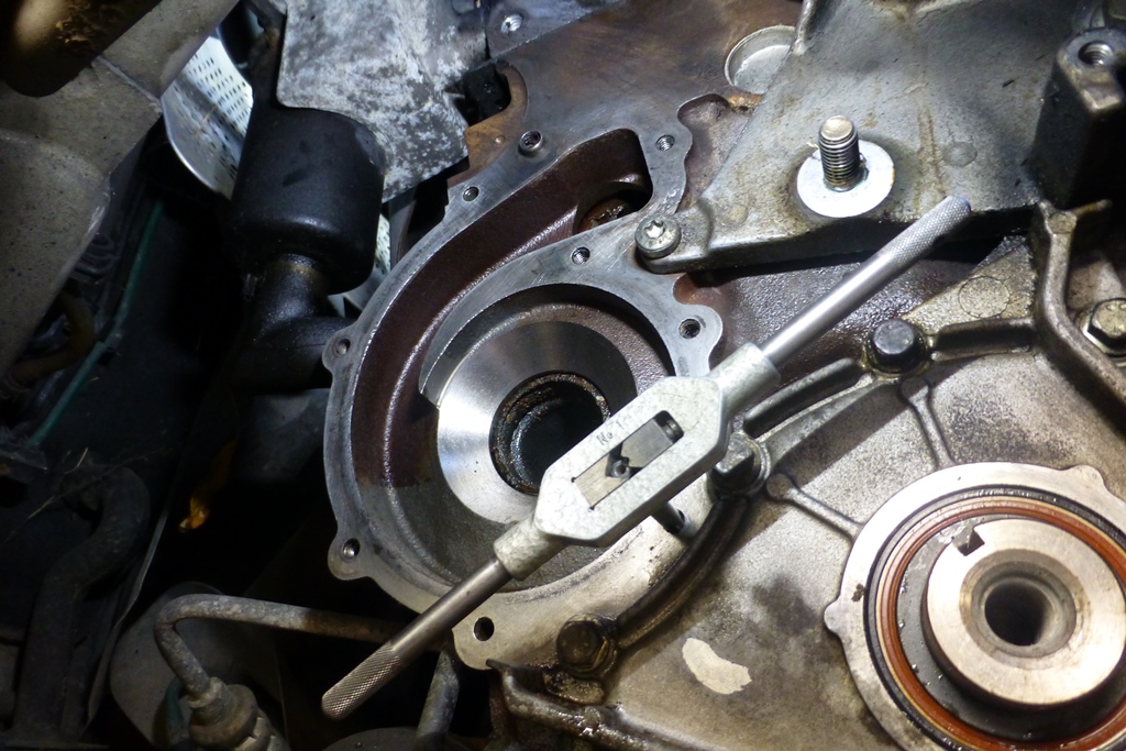

Nettoyage de la portée de la pompe à eau et passage du taraud de M6x1 :
Ce tuto m'a été très utile. 1912
Si vous chercher le neuvième taraudage, il est dans le centrage :
Ce tuto m'a été très utile. 2014
Passage également du taraud M10 pour la vis de maintient du capot inférieur avec le capot intermédiaire.
Ce tuto m'a été très utile. 2115

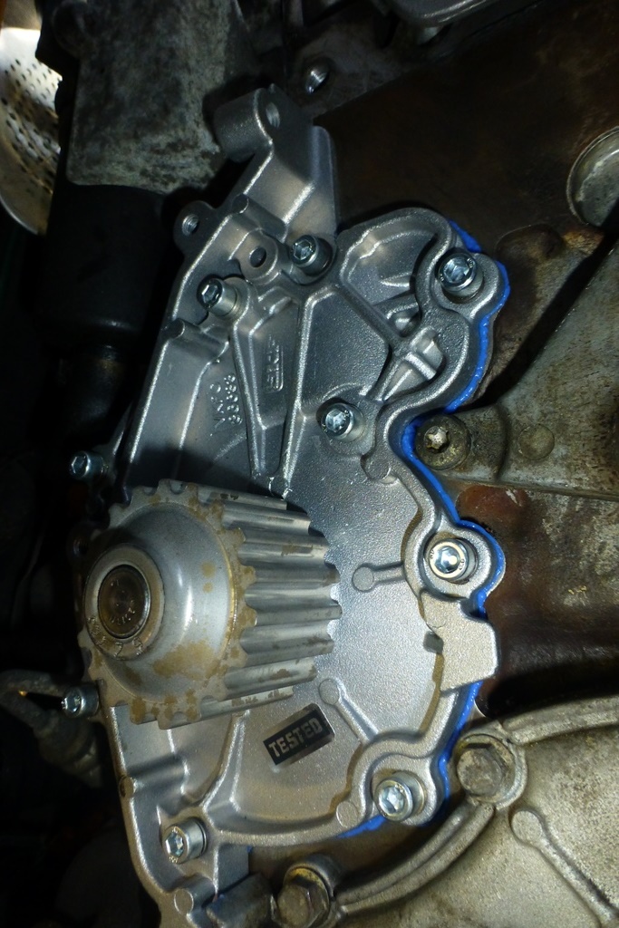

Pose du joint bleu :
Ce tuto m'a été très utile. 1712

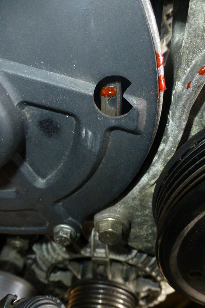

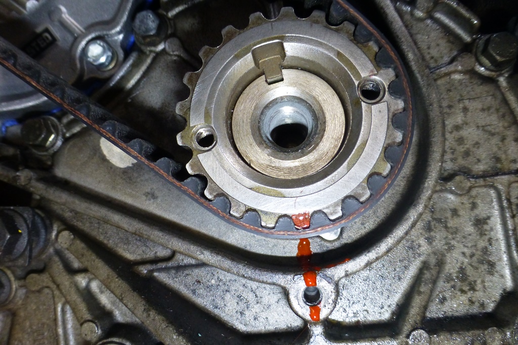

Ce matin j'ai repositionné le pignon du vilebrequin, BV enclenchée en 5 ième, avec une clé à cliquet Facom K151 et une douille de 30mm, j'ai tourné dans le sens de la marche  (dans le recueil Renault, il est écrit de ne jamais revenir en arrière), afin d'approcher le repère C vers le point bas.
Pour le pigeage, je vais utiliser une queue de forêt de 7mm (même chez Renault ils procèdent de cette façon).
Ce tuto m'a été très utile. 3110

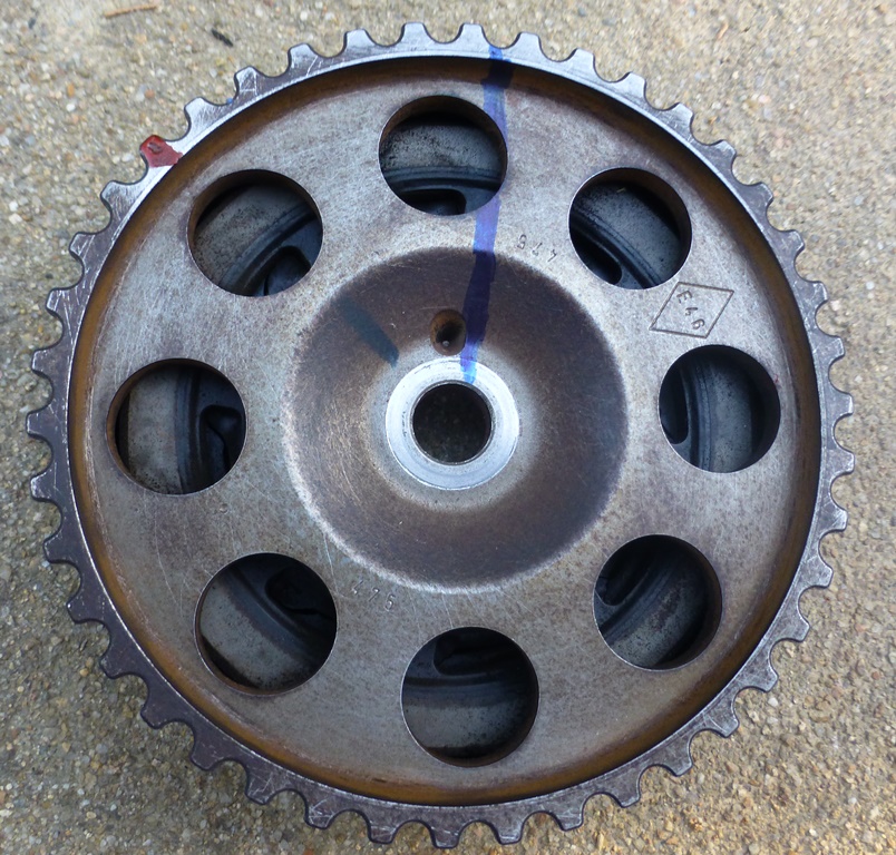

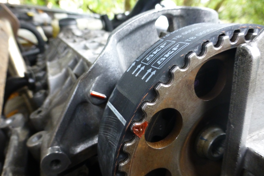

Hier soir, après avoir lu le recueil Renault NT2634A B54G 77 1 189 036 Particularités du moteur Turbo Diesel G8T, il était fait état d'un marquage à l'intérieur de la poulie ACC. Ce matin, le fait est il y a bien un repérage A.
Ce tuto m'a été très utile. 26_bis10
Et également un repérage D en face avant.
Ce tuto m'a été très utile. 3010
Donc lorsque l'on regarde la roue dentée ACC de face, il suffira d'aligner les repères marqués en rouge (de la poulie et du carter cache culbuteur) entre eux ainsi que les repères bleu entre eux.
Ce tuto m'a été très utile. 2811

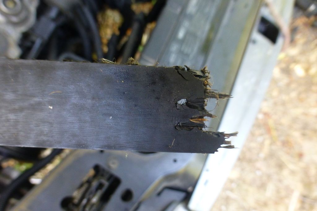

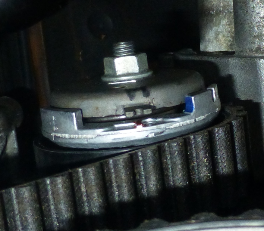

J'ai également préparé le galet tendeur en vue de la mise sous tension de la courroie de distribution après que celle ci ai été installée:
Ce tuto m'a été très utile. 2712

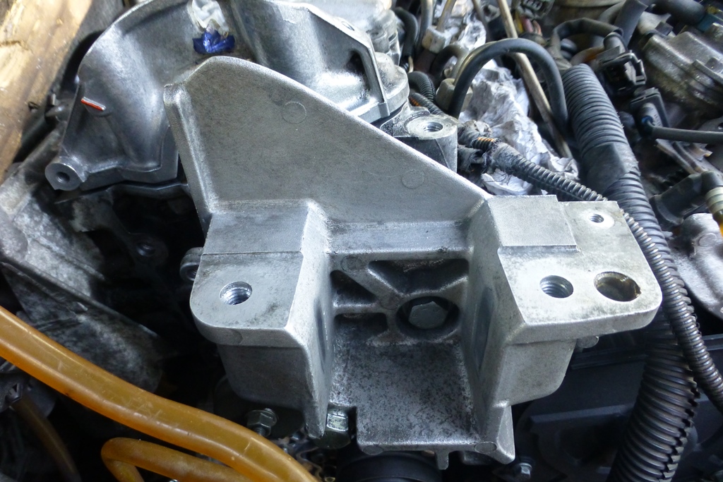

Préparation du montage du support moteur :
Ce tuto m'a été très utile. 3811
Ce tuto m'a été très utile. 3911
Support moteur installé  avec son galet tendeur :

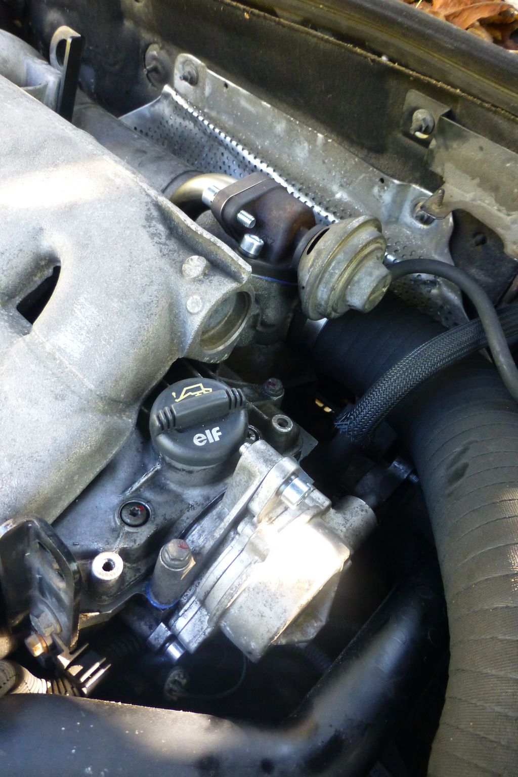

J'ai recherché le repère de positionnement de la poulie de la pompe injection avec le moteur : en fait celui est sur le cache poulie :

Je reporté un marquage rouge sur le moteur :
Ce tuto m'a été très utile. 4211
Fort de la visualisation de la vidéo DAYCO, j'en ai profité pour nettoyer à l’essence les deux galets de la courroie d’accessoires :

Cet après midi j'ai reçu la poulie d'ACC achetée sur le LBC, car actuellement il est impossible de l’approvisionner  chez RENAULT !!
Je l'ai installée sur l'arbre à cames et présenté le tout sur le moteur, en vérifiant bien le bon positionnement des 12 linguets, en prenant également soins de ne pas positionner la lèvre du nouveau joint au même emplacement que celui déposé.
Ce tuto m'a été très utile. 1115
Les cames du cylindre N°1 sont bien inactives soupapes fermées. Normal car le piston N°1 est à son PMH.
Ce tuto m'a été très utile. 1215
Mise en place de la courroie de distribution sur la poulie crantée d'ACC.
Ce tuto m'a été très utile. 1419

Puis j'ai commencé de tendre la courroie en agissant sur la vis, utiliser une clé plate à cliquets de 13mm plutôt qu'une douille de 13mm : La face gauche du curseur H est toujours en butée contre la face gauche en aluminium de la zone de réglage du galet tendeur.
Ce tuto m'a été très utile. 1713
Au fur et à mesure que l'on agit sur le tendeur l'on observe le curseur se déplacer sur la droite vers G puis vers F lorsque le flanc droit du curseur atteint et affleure le flanc aluminium F du tendeur : il faut stopper d'agir sur le tendeur.
Ce tuto m'a été très utile. 1812

Une fois la courroie correctement installée sur chacune de ses poulies ou pignons crantés avec ses traits blanc en phase avec ses repères distinctifs sur chacune d'elles ou chacun d'eux.
Pour ceux qui auraient pigé le vilebrequin (encore une vis Torx de 14 dont je n'ai pas acheté de douille). Ne pas oublier d'enlever la pige de 7mm.
Agir sur la vis  de réglage, préférer une clé plate de 13mm à cliquets (comme sur la dernière photo) jusqu'à positionner  la face droite du curseur contre la face F en aluminium du tendeur.
Nota : Au fur et à mesure que l'on tourne la vis de réglage de la mise en tension de la courroie, le curseur se déplace sur la droite survole le repère G.
Dès que la face droite du curseur rencontre la face aluminium F du tendeur, il faut cesser de tendre la courroie.
Effectuer trois tours de vilebrequin, puis desserrer la vis de réglage jusqu'à ce que le curseur (en son milieu) coïncide avec le trait G.
Puis bien sûr bloquer l'écrou de la vis au centre du galet tendeur (13mm sur plat).
Voici la procédure du recueil de Renault :

Lors du réglage de la mise sous tension de la courroie, j'en ai profité pour contrôler la cohérence des points de repère  des trois poulies par rapport au bâti du moteur.
Lorsque je positionnais le pignon du vilebrequin par rapport à la marque rouge que j'avais réalisé sur le carter  suivant les infos recueillies :
Ce tuto m'a été très utile. 2_pmh_10
Il se trouvait que les repères de la poulie d'ACC se situaient ici :
Ce tuto m'a été très utile. 3_pmh_10
Ce tuto m'a été très utile. 4_pmh_10
Et celui de la pompe d'injection ici :
Ce tuto m'a été très utile. 5_pmh_10
En fait j'ai réalisé la bonne présentation des repères de la poulie d'ACC et celle de la pompe d'injection :
Ce tuto m'a été très utile. 6_pmh_10
Ce tuto m'a été très utile. 7_pmh_10
Pour constater que le point de repère du PMH du pignon du vilebrequin en fait n'était pas situé exactement sur l'axe du vilebrequin et celui du taraudage pour la vis du carter plastique mais suivant l'axe vert de la photo suivante :
Ce tuto m'a été très utile. 8_pmh_10
Afin d'en avoir bien la confirmation, j'ai pigé le vilebrequin (BV crachotée en 5 ième), aidé de ma femme qui actionnait la grosse clé FACOM avec sa douille de 30mm :
Ce tuto m'a été très utile. 9_5vte10
Vis d'accès au pigeage du vilebrequin :
Ce tuto m'a été très utile. 1_vis_10

Réglage final de la tension de la courroie de distribution :
Ce tuto m'a été très utile. 1_regl10
Détail :
Ce tuto m'a été très utile. 2_regl10

En attendant de recevoir la douille femelle Torx de 14, j'avais avancé dans le remontage du cache culbuteurs et du collecteur d'admission :
Dépose de joint bleu sur le haut du joint d'origine après nettoyage de celui-ci.
Ce tuto m'a été très utile. P1230110
Dépose des joints à l'aide d'un cutteur :
Ce tuto m'a été très utile. P1230111
Nettoyage au chiffon ou papier imbibé d'essence :
Ce tuto m'a été très utile. P1230112
L'on observe à l'intérieur des conduits une suie vraiment imbibée de gazole idem dans ceux du collecteur d'air en aluminium.
Est-ce qu'un traitement dans le circuit de gazole en viendrait à bout ?
Et lors du nettoyage des surfaces de contact, cette fichue suie (emportée par le chiffon) à tendance à vouloir revenir sur la surface que l'on vient de nettoyer !!
Nettoyage des surfaces d'appui :
Ce tuto m'a été très utile. P1230113
Pose d'un nouveau joint :
Ce tuto m'a été très utile. P1230114
J'en ai bavé pour refixer les deux vis qui maintiennent le tuyau rigide arrière, peut être n'ai-je pas adopté la meilleure méthode de démontage à l'origine !!
Ce tuto m'a été très utile. P1230115
Hier soir après avoir réinstallé la pompe à vide, la vanne EGR et les carters plastique de protection de la courroie de distribution, j'ai rebranché la batterie et donné un coup de démarreur : JOIE BONHEUR le G8T (comme le phénix avait ressuscité de ses cendres) !!

Donc Dimanche matin j'ai repositionné la poulie dumper contre le pignon du vilebrequin et réinstallé la courroie d'accessoires à sa place. Mon lecteur de cartes étant redevenu opérationnel (même l'électronique pose également problème !!) je vais pouvoir joindre des photos.
Réinstallation du galet tendeur (par un excentrique), j'ai déjà viré précédemment cette vis à tête Torx T50 et l'avais remplacée par une vis à tête six pans creux (sur des conseils de "Bertrand 29" sur ce sujet) :
Ce tuto m'a été très utile. P1230117
Mise en place de la courroie d'accessoires  sur le galet tendeur (avec le ressort) avec l'aide d'une clé à pipe de 17mm (six pans) et d'une rallonge. A l'époque j'avais également réalisé une clé spéciale (dont je mettrai une photo et qui ne m'avait pas été nécessaire avec le kit courroie accessoires SKF) :
Ce tuto m'a été très utile. P1230116
L'on peut également observé sur cette photo que j'avais également changé la vis du galet enrouleur par une vis à tête six pans creux :
Ce tuto m'a été très utile. P1230118
Lors des essais, la courroie d'accessoires a sauté : c'était la vis de serrage de la poulie Dumper qui s'était dévissée !!
Aujourd'hui, je suis donc allé réemprunter la péteuse et ai serré cette vis (douille Torx de 18) jusqu'au calage de la boulonneuse aucun mouvement relatif de la vis par rapport à la poulie.
J'ai également enduit trois filets de la vis de LOCTITE 586. Chose que j'avais pas réalisé samedi seulement avec du frein filet LOXEAL 55-03 et également sur quelques filets et seulement en utilisant une clé normale !!

Vendredi dernier j'avais fini le remontage du couvre culbuteur et collecteur d'air ainsi que la vanne EGR ( inactive) ainsi que la pompe à vide (en changeant bien sût toutes ces vis à tête Torx :
Ce tuto m'a été très utile. P1230120
Ce tuto m'a été très utile. P1230121

Donc ce matin, j'ai fait quelques photos et démarrer le moteur, après dix minutes, j'ai accéléré un court instant à 2000-2500 tr/mm : RAS la courroie n'a pas sauté et par le fait la poulie dumper du vilebrequin est bien restée à sa place. J'ai voulu réinstaller les pares boues AVD, mais la pluie ne m'a pas autorisé à le faire.
Une photo présentation du réglage de la tension de la courroie d'accessoires avec la clé spéciale que je m’étais confectionnée, qui en l’occurrence ne m'avait été d'aucune utilité car une fois la courroie d'accessoires en place, elle était suffisamment tendue :
Ce tuto m'a été très utile. P1230122
L'autre clé spéciale, je ne l'avais pas réalisée car j'avais changé la vis à tête à emprunte TORX T50 du galet tendeur (excentrique) par une vis CHC à tête six pans creux M10 x 40 filetée sous tête et une rondelle grower, clé alen à utiliser Facom 8 :
J'ai remplacé également la vis à tête hexagonale de fixation du galet enrouleur par une vis CHC six pans creux d'une longueur totale de 70mm dont 30mm filetée, clé à utiliser Facom 8 :

bravo a toi thumright je doutais pas une seul seconde de la bonne issue de cette opération a cœur ouvert Mr. Green
pour la vis de la poulie damper par contre,y'a les 2 écoles
ceux qui disent qu'il faut mettre du frein fillet et les autres qui n'en mettent pas
la rouge logiquement c'est la plus forte.si t'a mit la dose,j'te dit pas au prochain démontage.... ange  lol!
moi j'en avait pas mit
au bout de 400 bornes,pendant le passage a la pollution au ct,catastrophe,la poulie prete a tomber par terre
la courroie de distri qui a commencé a bouffer le cache inférieur,la salade de liguets évité par miracle pfff
j'ai tout remit en place et j'ai remonté la vis de la poulie damper sans frein fillet,mais cette fois ci sérré a mort :1023:  lol!
de mémoire j'ai mit 120Nm(j'ai trouvé ce couple de serrage pour le G8T,mais monté sur laguna)
sachant que vue la tronche de la vis,elle est d'origine et pas une seul trace de frein filet dessus en 3 changements de courroie
la poulie damper sur G8T se serre trés fort vue tous les accesoires qu'elle entraine
