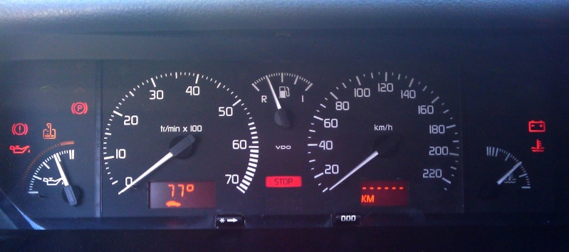

| Alors je vous expose mes soucis . Avec un possesseur de BT et r25v6 qui es voisin de moi on pence que tout c'est soucis son relié ensemble Donc : J'ai des micro morceau de durite dans mon vase Des que je monte un peu dans les tours et que je dépasse 110/120km/h et plus elle chauff jusqu'au 2eme trait . Mon chauffage,clim,dechivrage fonctionne pas . On entend pas le ventilo ni rien . Elle a le défaut 3d coter droit . La température extérieur déconne elle indique ninporte quoi Sur 1100km j'avais fait mon niveau ldr au max et après les 1000km environ elle était arrivé au mini. Depuis elle en comsome très peu .

| Ventilation qui marche pas dans l'habitacle déjà, faut savoir pourquoi (souvent la prise du pulseur). 1° problème. Et 2, tu dis qu'elle chauffe en montant au 2° trait, je comprend pas? Y'a quoi de pas normal? ou alorse qu'appelle tu le 2° trait? | |
Alex49 Expert
 Nombre de messages : 1191 Age : 26 Localisation : Beaupréau 49 Vos autos : Safrane 2.1l 1996 alyzee + Clio 1,4l 1990 + Dealim 125cc Date d'inscription : 03/03/2016
 | Sujet: Re: Problème chauf moteur et autre Dim 18 Sep - 15:40 | |
| Non elle fume pas . Au deuxième trait comme sur la photo (photo du net) Elle est jamais monter à ce niveau là . Des que je tire dedans ou je dépasse 110/120 elle monte j'ai jamais essayé de continue  | |
