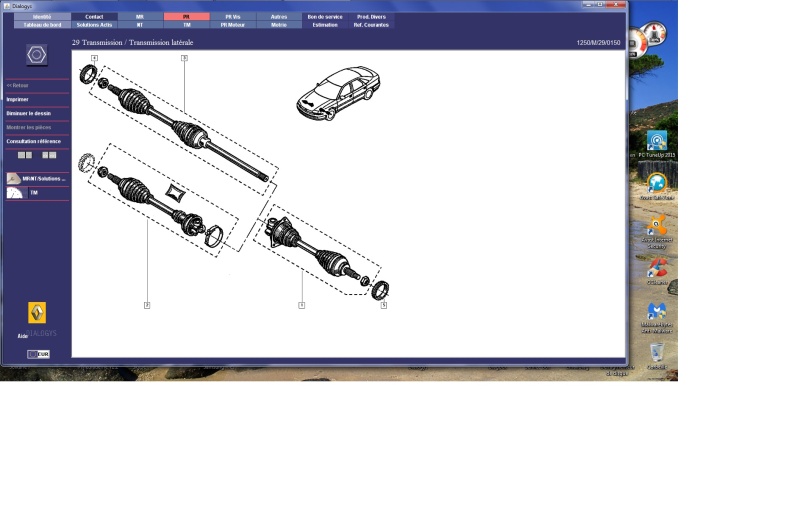

bonjour burner merci pour le tuto tu as l air decu de m avoir donné la solution pour le coté passagé ? pour le moment je ne roule plus avec je ne veux pas vidangé la boite sur la route Wink je suis allé chez Renault d après eux il y a un joint spy coté passagé et rien de l autres coté j ai un enorme doute d après le jeune magasinier le cardan conducteur est tenu par 3 boulons je lui est dit que j avais pas vu sa bref resultat ils veulent voir la voiture
safrane Empty
MessageSujet: Re: safrane   safrane EmptyMer 6 Juil - 20:00
Voici à quoi ça ressemble :
N° 1 : Cardan conducteur
N° 2 : Demi cardan passager
N° 3 : Cardan passager complet
safrane Cardan10
