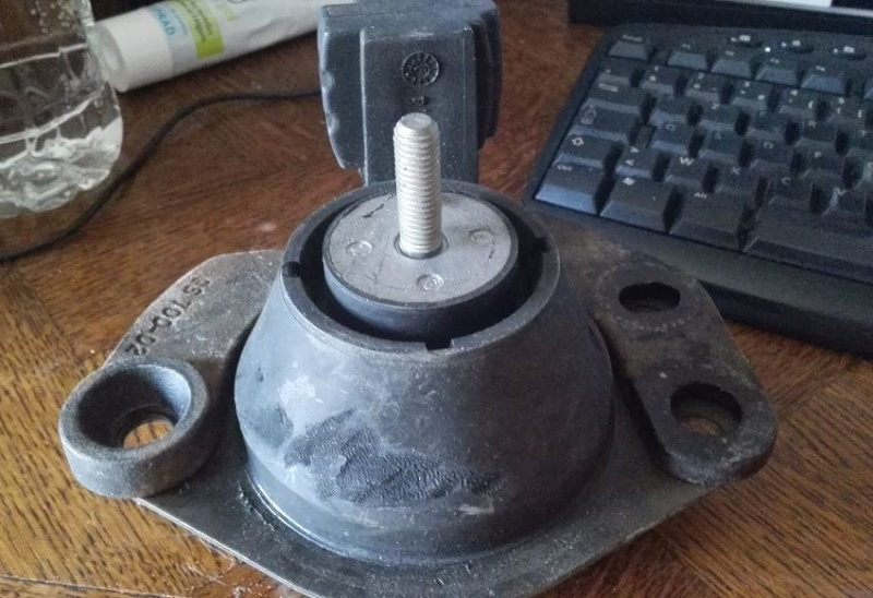

Voici le nouveau support,il mesure entre 52 et 54mn.
Avis etat support moteur superieur droit. - Page 2 Img_2014
Nombre de messages : 57506
Avis etat support moteur superieur droit. - Page 2 Empty
MessageSujet: Re: Avis etat support moteur superieur droit.   Avis etat support moteur superieur droit. - Page 2 EmptyMar 22 Mar - 20:05
Tu l'as déjà reçu !?
Il a meilleur allure que le miens lol!
Ce sont les mêmes sur les 2.2dT et 2.5 20v.

Je l avais commander il y a 2 jours,j avais deja enqueter sur des sujets qui en parler!!!!
Le mien est ecrasé,il y a pratiquement 1 cm de difference.
MessageSujet: Re: Avis etat support moteur superieur droit.   Avis etat support moteur superieur droit. - Page 2 EmptyMar 22 Mar - 20:09
Plus qu'à le monter thumright
Marque Corteco ?

Tu as fait vite Very Happy
Tu voit par toi même que celui ci est beaucoup plus haut que celui sur ta photo Smile

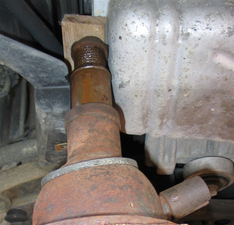

De mémoire, lorsque tu changeras le gros support droit (en calant le moteur à l'aide d'un cri, il doit y avoir une photo du cri mécanique que j'avais utilisé dans les autres articles), tu auras accès directement aux trois écrous de fixation du fer à cheval qui maintiennent également le gros silent bloc droit (voir ta première photo).

J'ai retrouvé les photos que j'avais postées  sur un autre forum.
Avis etat support moteur superieur droit. - Page 2 1-sile10
Avis etat support moteur superieur droit. - Page 2 2-sile10
Avis etat support moteur superieur droit. - Page 2 3-sile10
Avis etat support moteur superieur droit. - Page 2 6_demo10
Avis etat support moteur superieur droit. - Page 2 4-sile11

Salut,bon j'ai reçu le limiteur de couple d occase.
Les 2 supports,ainsi que la boite de vitesses et l embrayage seront montés entre le 2 et 4 avril.
Avis etat support moteur superieur droit. - Page 2 Suppor10
MessageSujet: Re: Avis etat support moteur superieur droit.   Avis etat support moteur superieur droit. - Page 2 EmptyMer 30 Mar - 17:26
c'est le limiteur de couple qui fait tout tremblé quand il est HS.
facile a faire Very Happy
