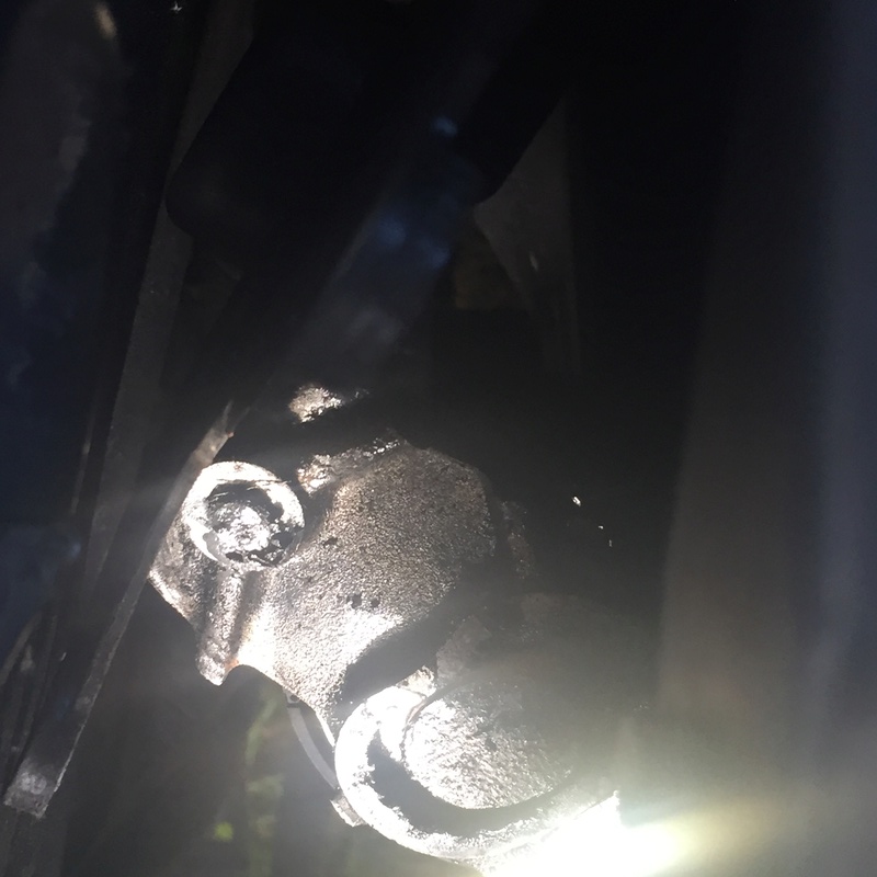

J'ai reçu un appel de l'acheteur de ma Safrane 2.2dT.
Il roulait quand tout un coup, plus rien sous le pied et elle ne redémarre plus.
Il a donc déposé la Safrane dans le garage ou j'ai fais la distribution car garantie.
Le garage refuse de prendre en charge car c'est le support du galet tendeur de courroie de distribution hs.
Je n'ai encore jamais entendu parler de ce genre de problème sur le G8T. Vous en pensez quoi ??
Plus jamais je ne déposerai une voiture la bas. Déjà le coup du calage du moteur le soir même où elle est sortie du garage. Et l'excuse de la durite de gasoil pincé ... Pour moi il y avait déjà eu quelque chose autour la distribution !
Une photo du proprio actuel. Pas très net par contre Problème moteur suite à changement courroie de distribution - Page 2 Image67

as tu une autre photo pour illustré car on ne vois pas grand chose Very Happy
la on vois une vis cassé.

C'est cette pièce Bertrand ?
Problème moteur suite à changement courroie de distribution - Page 2 19949610
Ça doit être cette pièce.

Vis trop serrée...

il a dut serrer le galet comme un porc sur le support et les vibrations ont fait le reste....

Je viens d'avoir le propriétaire de mon ancienne 2.2dT au téléphone.
Donc procédure en cours avec expertise. Et cela relève bien que le souci vient du montage du kit distribution par le garage Auto3000 de Quimper.
Sauf que eux ne veulent rien savoir ! Et comme la personne n'a pas l'aide juridique ...
Elle est actuellement chez Renault et eux demande 4000€ pour le changement du moteur !
Ça donne envie d'aller faire sa distribution dans un garage ...
Donc il est en train de tenter un arangement à l'amiable
