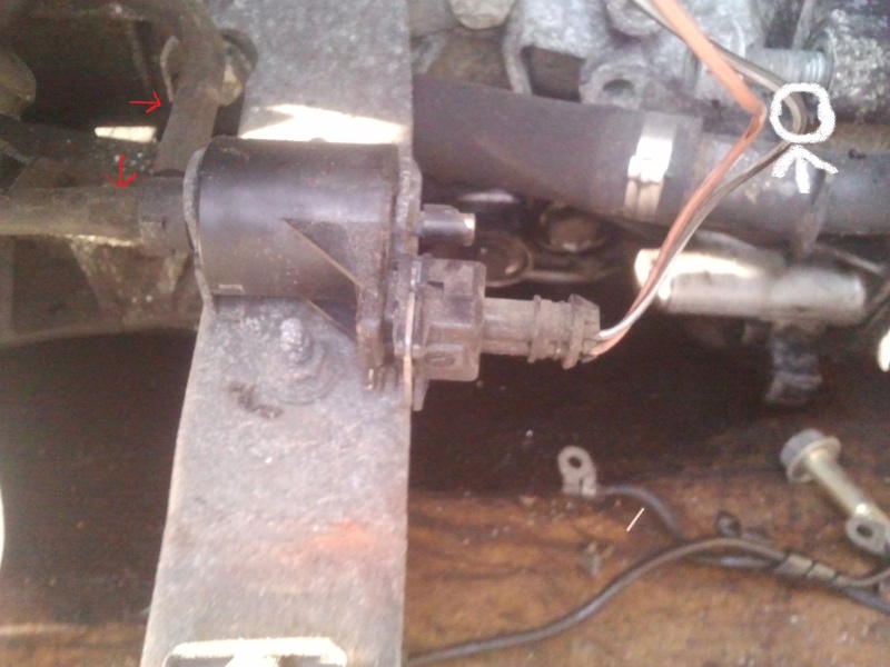

bonjour a tous
alors suite a mon changement de moteur 2.1td  ,suite a une casse  :214: a 424.872 km,impossible de démarré ,pas de gazoil qui sort du filtre,donc je décide de mettre en direct avec un récipient ,et direct
a la pompe injection ,et la aucun résultat pas aspiration  scratch ,même en retirant une durite d'injecteur pour voir si ça coule
ce moteur est un 2.1 dt 95 (blindage sauter) l"ancien étais de 94 , avez vous une idée
et pouvez vous me dire ou se branche ce 2 eme tuyau du bas,il y en a 1 qui va sur starter auto , mais le 2eme  confused

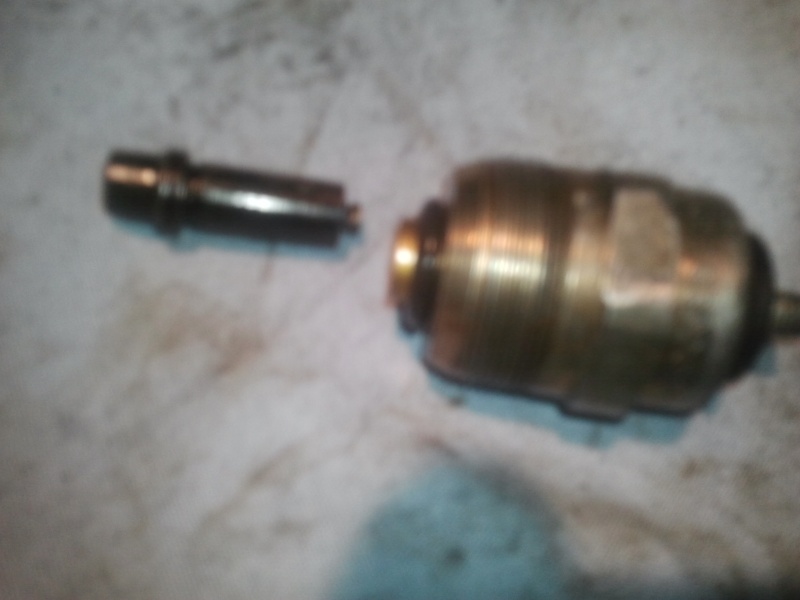

,pour la pompe le courant arrive bien a  l'électovanne,et une question normale que
quand j'ai démonté l'électrovanne la pièce ou il y a le ressort ,est venu avec  scratch
url=https://servimg.com/view/17513610/21]impossible de démarré suite a un changement de moteur Photo011[/url]
si vous avez des idée je suis preneur  Cool
merci a vous

Si pas de GO, soit EV HS, soit pompe d'amorçage HS, soit canalisations bouchées ou pincées (suite à la manip de remplacement)

par contre quelqu'un pourrai me dire ou se met  ce fil noir et blanc car il est couper et je ne vois pas  ou  ?
impossible de démarré suite a un changement de moteur Photo012
ça doit être le contacteur de  stater enfin je croit  lol!  lol!
merci a vous

Enleve le "doigt magnétique" de l'electrovanne et remontes la comme ça. Essaies de demarrer  ...si ça tourne c'est ton EV qui est morte.
...Ah oui  pour éteindre le moulin fais le caler.
Auparavant tu as vérifié la pompe d'amorçage (pas de prise d'air) et le GO arrive bien à la pompe à injection?

je l'ai essayer cette solution et toujours pareil,on la même tester pour voire si elle fonctionner ,et
même avec un autre électrovanne pareil  scratch
