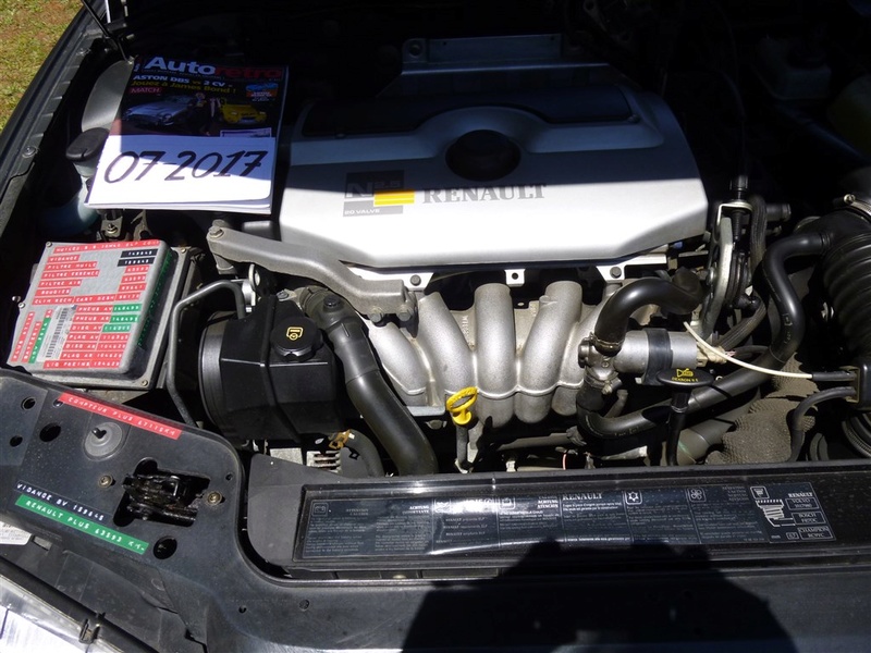

 | Sujet: Re: quel huile pour vidange moteur et boite sur 2l5 20v Dim 29 Oct - 9:30 | |
| Pour mon auto, de décembre 1998, présence d'une jauge. Elle est située à droite de la jauge huile moteur (en regardant le moteur). Sur la face supérieure un marquage : Auto -Dexron II. Voir page 77 de la RTA. Effectivement, Renault ne veut pas faire la vidange de la BVA. Je l'ai fait faire, ailleurs, en février 2016 à 159600Km.  | |
