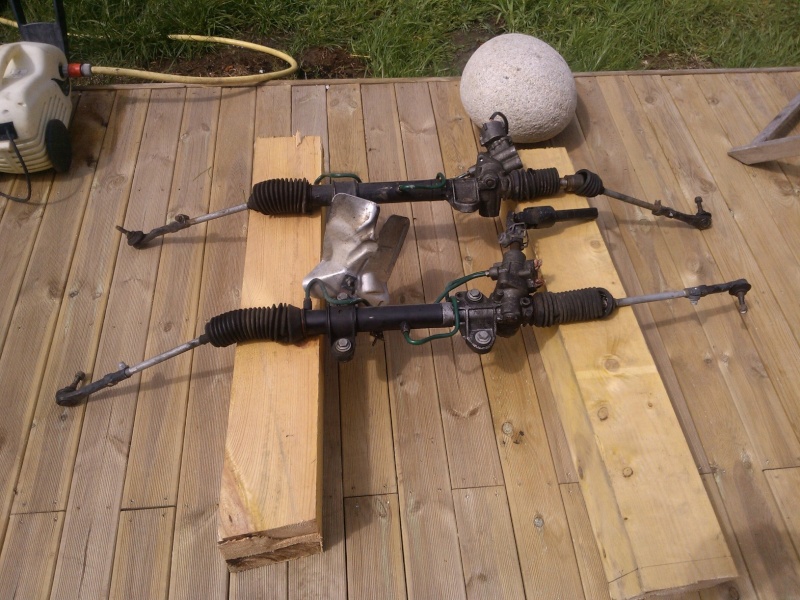

| bon aujourd'hui petite préparation avant remplacement du berceau nettoyage du berceau remplacement de la crémaillère par une DAV nettoyage des jambes et du berceau au karcher atelier peinture sur barre stab atelier peinture sur etrier de frein , poncage , peinture , graissage atelier peinture sur le berceau | |

| Sujet: Re: remplacement berceau moteur Mar 6 Mai - 19:09 | |
