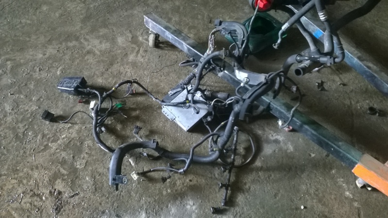

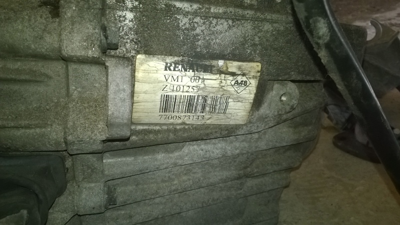

bon voila ca y est j'ai mon moteur
je l'ai reçu complet a savoir train+moteur+boite
j'ai commencé a le préparer pour pouvoir travailler dessus
dépose des jambes
dépose de la boite
dépose du faisceaux
le train est très propre biellettes de crémaillère a changer avec les soufflets
biellettes de barre stab neuves
disques et plaquettes neufs
triangles en bon état
amortisseurs en bon état je pense qu'ils sont neufs
juste que la cremaillere est une da , pas une dav , j'adapterai le moteur quand je deposerai mon moteur
et maintenant les photos
