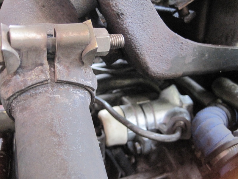

| Voici la tôle qu'il faut demonter pour acceder au recepteur,la galère!!!!Au passage merci à matthieu pour sa participation... | |

| Et voici la fuite localisée autours du piston!!! | |

| La fourchette d'embrayage ne repose que sur une rotule. Avec le récepteur sur la mienne, je n'ai aucun jeu. C'est normal qu'il y en ait un peu, ça évite bruit et usure. Par contre, s'il y en a trop, c'est peut-être la buttée d'embrayage.

| Oui quand mo recepteur était en place,il n'y avait aucun jeu,par contre une fois déposé il y a vraiment du jeu mais du coups c'est peut etre normal!! | |

| Cool, content pour toi! Et c''est normal que la fourchette ait du jeu qd il n'y apas le récepteur. | |

|  Repose du nouveau recepteur,branchement des divers arrivées,puis vient le moment de la purge avec mon ami Matthieu(merci à lui ainsi qu'à son materiel ) Les vitesses passent nickel! Essai sur route concluant,j'attend demain afin de voir si il n'y a pas de fuites!!! Voila photos de la v6 à venir tres prochainement | |
