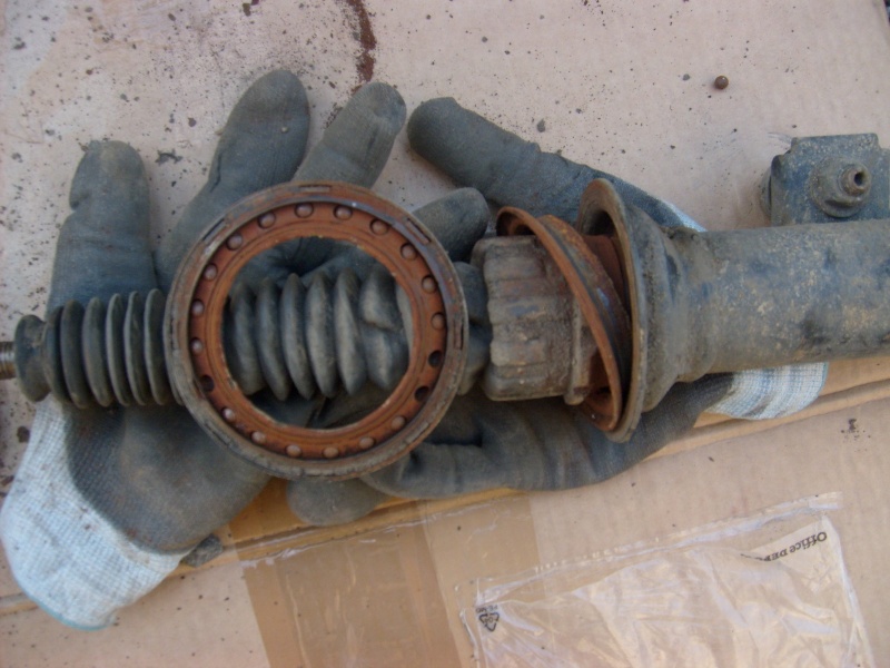

tonton44 Expert
 Nombre de messages : 1156 Age : 41 Localisation : nantes Vos autos : safrane 2.2td alizé et 306 xs td 3p espace 3 2.2td de 1998 rte Date d'inscription : 27/07/2009
 | Sujet: Re: roulement d'amortisseur Ven 13 Sep - 18:37 | |
|  [url=https://servimg.com/view/14169526/96]  [/url si sa claque quand tu braque c'est qu'il sont mort tes roulement, le problème viens de certain amortisseur ou repose la coupel il ont pas de trous de prévu et donc l'eau reste a stagner et sa rouille et le roulement rouille aussi se que je conseille c'est de mettre du w40 avant chaque hiver pour éviter la rouille quand tu aura changer tes roulement et amortisseur il faut démonter | |
COULMEN débutant
 Nombre de messages : 163 Age : 60 Localisation : saint martin du tertre 95270 Vos autos : SAFRANE Ellipse 2.5L TD 12/95 Date d'inscription : 26/10/2010
 | Sujet: Re: roulement d'amortisseur Sam 14 Sep - 8:39 | |
| merci tonton44 c est on ne peut plus claire .pour l instant ce n est pas au point de claquer mais j entend le ressort bouger quand je braque donc je ne vais pas laisser trainer. j ai changer les amortisseur il y a un peut plus d un ans et je n avais pas trouver les roulements ci abimé que sa comme quoi il ne faut pas toujours se fier aux apparences. Par contre tu me dis de mètre du W 40 avant chaque hiver je suppose que c est faisable sans démonte en tout cas merci pour ton aide. | |
tonton44 Expert
 | Sujet: Re: roulement d'amortisseur Sam 14 Sep - 10:24 | |
| oui ont peux en mettre juste sous le gros morceau qui serre d'amortisseur de buter qui ressemble a un accordéon | |

tonton44 Expert
 | Sujet: Re: roulement d'amortisseur Sam 14 Sep - 12:54 | |
| met de rien met si tu entend tes ressort c'est que tes roulement tourne plus comme il faut il te faudra les changer assez vite quand meme avant que sa abime ta coupelle | |
