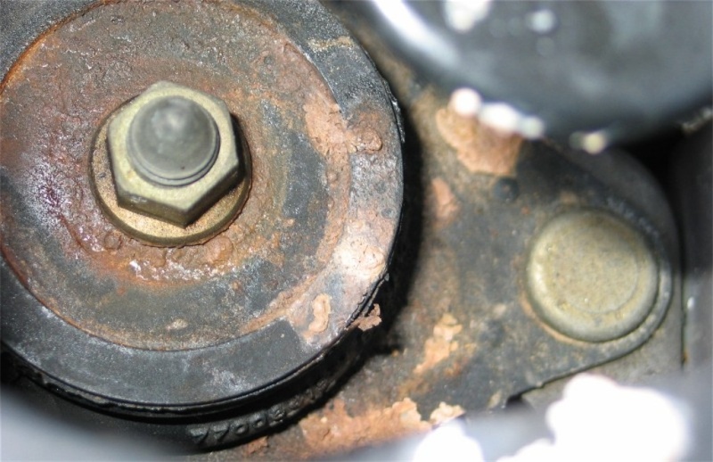

MessageSujet: Re: support boite 2,2 dt   support boite 2,2 dt EmptyDim 18 Nov - 12:00
Bon dimanche à vous tou,
-Je viens de retrouver une photo du silent-bloc côté BV 2.2dt :
support boite 2,2 dt Copie_11

Nombre de messages : 1838
MessageSujet: Re: support boite 2,2 dt   support boite 2,2 dt EmptyLun 19 Nov - 16:25
Bonsoir à vous tous,
-Ou la cuisse de poulet :
-Une photo de la partie visible la plus grosse
support boite 2,2 dt 3_sile11
