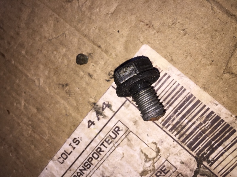

Ici il est absent :
Support boite 2.2dT cassé ! Img_3710

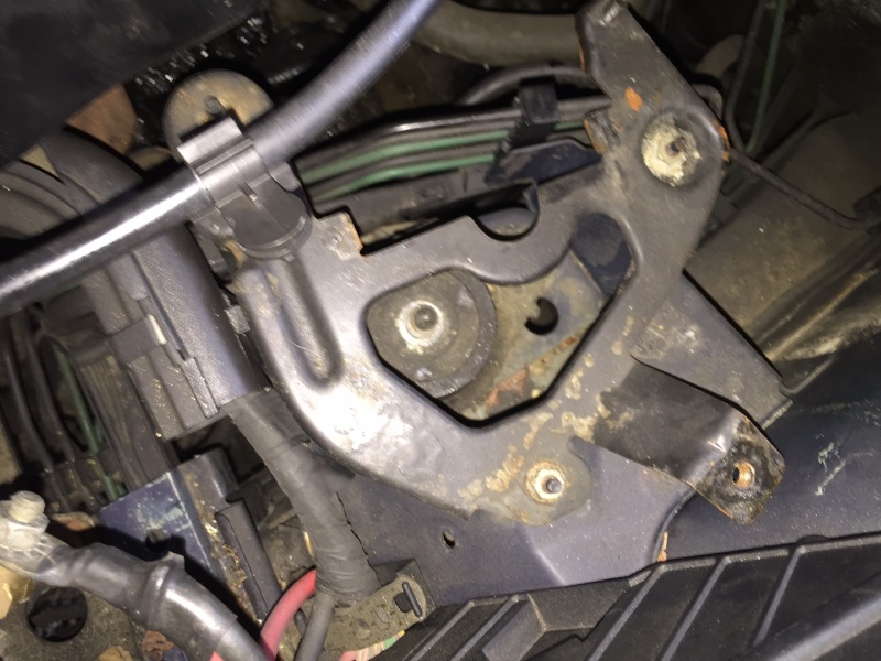

Ici on voit la cassure net du support :
Support boite 2.2dT cassé ! Img_3711

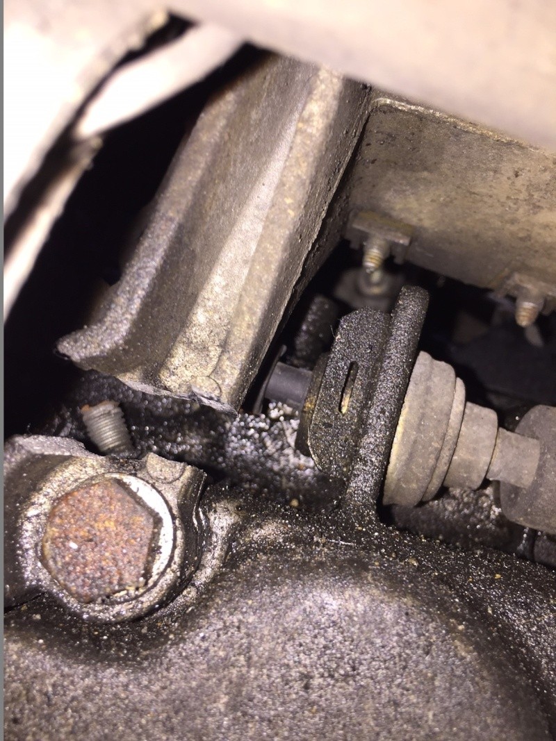

Et derrière un boulon cassé net :
Support boite 2.2dT cassé ! Img_3712
Au final la boite ne tenait pas plus avec le support.
Je n'ai plus qu'à changer de support. Mais sur les 3 boulons, 1 est cassé dedans la boite.
Quelqu'un a déjà eu ceci ? J'ai refixé le boulon absent et comme par hasard, mon levier refonctionne parfaitement bien.
Mais je ne roule plus pour le moment avec tant que le support n'est pas changé.

Tu peux me faire une photo du support démonté ? Et me dire combien il y a de boulons ?
Je ne connais pas la raison de la casse. Un boulon est absent c'est sur. Peut être la cause ? Trop de contrainte sur les autres.
Le second boulon est cassé net et le 3ième boulon est toujours serré mais c'est le support qui a cassé en 2.

je peu te faire une photo dans la soirée si j'y arrive
sinon il y a 4 vis qui tien le support sur la boite dans une vis conique
et une écrou qui retient le tout sur le silentbloc de boite sous le vase d'expansion

Si je comprends bien le boulon 1 est cassé net, le 2 c'est le support cassé net. Et absence du boulot 3 et 4.
Support boite 2.2dT cassé ! Suppoe10

MessageSujet: Re: Support boite 2.2dT cassé !   Support boite 2.2dT cassé ! EmptyDim 25 Jan - 17:57
ton support boite est cassé au niveau de la fixation 3, mais il doit rester au minimum 1 boulon sinon l'ensemble boite serai descendu de son emplacement
