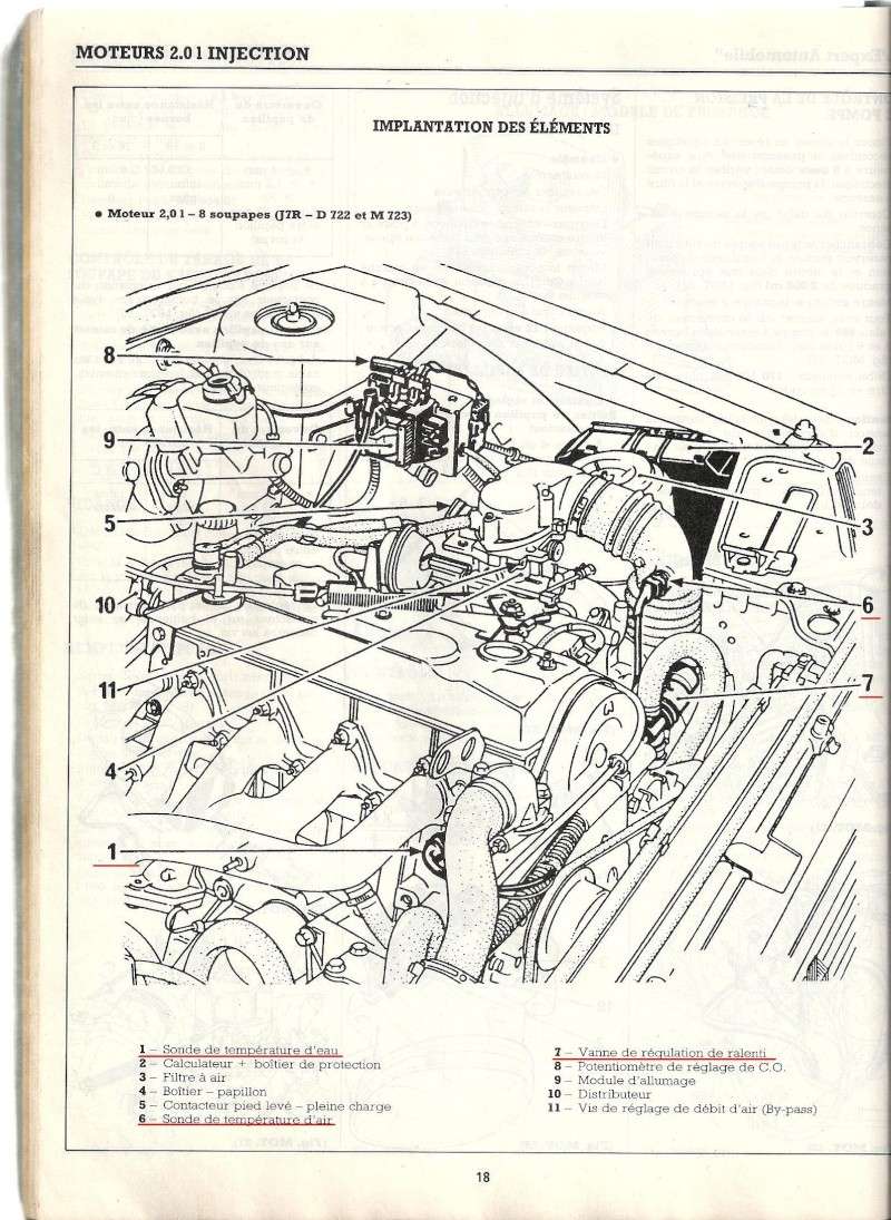

| Ce que je vois
sur la vue éclatée c'est qu'il existe une sonde en principe le N°26 avec un petit anneau. sur la facture achat d'une sonde de température Hella 6pt 009 107 001 / 12248345
Mais est-ce que cette sonde c'est celle du n° 26? Et est-elle celle de la température pour l'aiguille ou pour le voyant rouge Le schéma sauf erreur de ma part ne le dit pas.

| Voilà ce dont je dispose, sur ce schéma, le contact alerte température Haute n'apparaît pas. Effectivement, j'ai bien acheté la sonde température eau pour le calculateur, difficile à trouver aujourd'hui.  La sonde 26, comme je te l'ai dit . ICI, c'est la sonde pour l'huile, elle est sur le bloc moteur, et non sur le calorstat | |

| Bon alors pour la N° 26 c'est que cette vue éclatée n'est pas suffisamment facile à lire pour moi, j'étais loin de penser que c'était ma photo n° 2.
Par contre sur ce nouveau document c'est très compréhensible pour moi.
Il y a donc bien confirmation avec le N° 1 sur ce doc que c'est la sonde température eau pour le calculateur donc celle avec le connecteur carré.
Dommage que sur cette doc il n'y a pas l'autre sonde juste à coté avec sa fonction.
Ca reste un super document pour moi qui éclaire bien ma lanterne sur des choses dont j’ai entendu parler sans savoir où elles se trouvaient.
