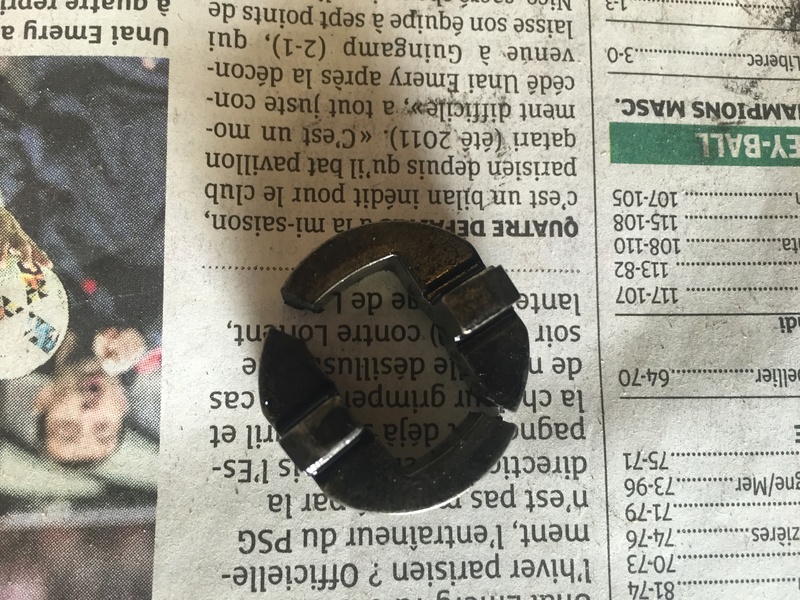

|  c'est la même chose qui m'es arrivé sur la mienne ya pas longtemps, les deux ergots on lâché d'un seul coup alors que j'allais entrer dans un rond point a allure rapide, ça fait quelques frayeur par contre la mienne c'est bloquer net, c'est pour ça que mes ergots ont cassé est-ce que les personnes qui ont eu la même chose on penser à contrôler si elle était bloquer comme la mienne ? | |
 | Sujet: Re: DANGER POMPE A VIDE SUR 2.2 TD Lun 21 Juil - 10:38 | |
| Un simple démontage peut donner une idée de l'usure de cette pièce ? _________________  R25 V6T 182ch*R25 TXI Albertville*R25 V6i Limousine*Safrane 2.2dT RXT*Safrane 2.5 20v RXT* Mazda MX3 V6*Audi S8 360ch | |

| oui si tu démonte la pompe tu vois l'usure des ergots | |
