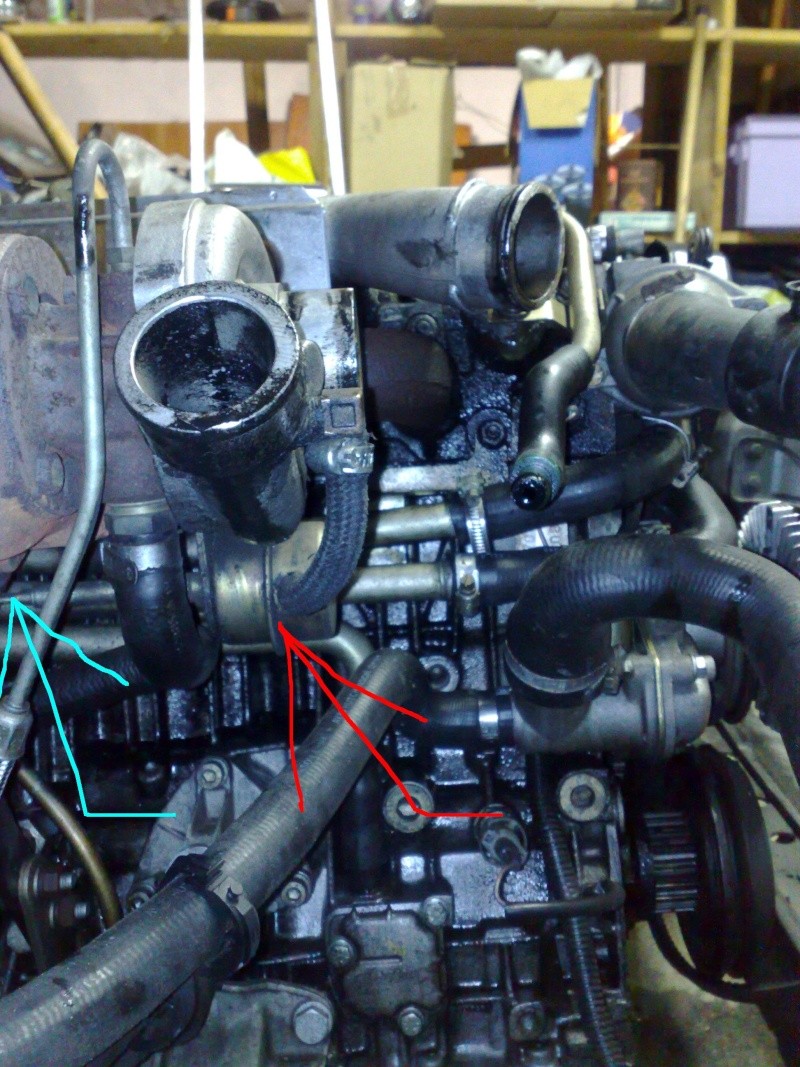

pardon de vous déranger en pleine discussion pour revenir au sujet mais la wast-gate c'est la durite de devant ou de coté sur le turbo nommé KKK par taz40???(photos précédent message)
qu'est-ce qui circule dedans air ou huile...?
le robinet de pression se met bien devant sur la durit d'aire?
j'ai changer cette durit pour une prévu pour du carburant cela peut-il poser problème dans l'avenir? (un an sans soucil et pas de soucils m^me percer)
moteur TurboD "boosté" - Page 2 Empty
MessageSujet: Re: moteur TurboD "boosté"   moteur TurboD "boosté" - Page 2 EmptyJeu 4 Mar - 11:02
desoler, mais je n en etais pas sur, ce n est pas un kkk mais un ihi!
apparemment, que 2 modeles de turbo sur 25: garett ou ihi........
la wast-gate est une capsule metallique avec une tige de commande reglable ou pas
MessageSujet: Re: moteur TurboD "boosté"   moteur TurboD "boosté" - Page 2 EmptyJeu 4 Mar - 11:09
la fleche rouge c 'est la waste-gate
la fleche verte c 'est la tige de commande (c'est un garett, la tige est reglable pour augmenter ou diminuer la pression du turbo)
moteur TurboD "boosté" - Page 2 Vue_co10

merci pour la photo
non malheureusement je n'est pas de garett
pour la suite trop de mots.... moteur TurboD "boosté" - Page 2 Icon_scratch
valve dump?
où? pardon je ne voit pas mon moteur et l'écran en même temps moteur TurboD "boosté" - Page 2 248140
