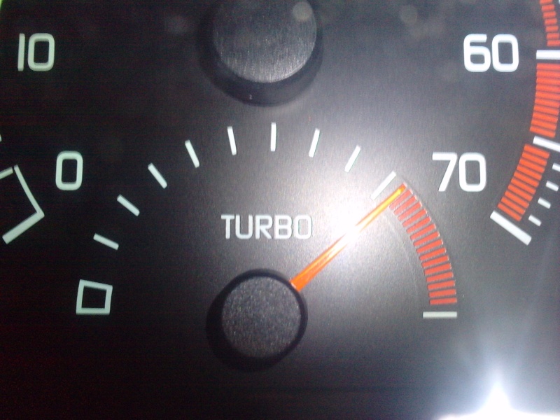

Salut, maintenant que mon turbo fonctionne correctement est ce que l'aiguille peut monter dans la zone rouge ? Car chez moi elle y arrive pas Smile

ben je pense pas que ce soit conseillé d aller jusqu en zone rouge
faudrait pas casser cette belle 25 quand meme.....

non en généal l'aiguille s'arrête a la vertivale voir un peu plus plus tu va te faire un joint de cullasse

Il faut savoir que chaque trait correspond à environs 0.1b.
Si tu vas limite rouge, ton turbo doit alors tourner à 1b. Sachant que ce genre de moteur accepte 1.1 /1.2 max. Après, ça dépend de l'entretien, de l'état du bloc ... etc.
Celle de Pascal, à une pression beaucoup plus importante depuis des années (+ de 60 000km comme ça minimum).
Moumoune pourra le confirmer, il avait essayé cette 25 avant que Pascal l'achète en 2003. L'aiguille dépasse la zone rouge pour venir taper en bas du compteur. 1.5b ? Même en 5ième à 120 par exemple, quand tu appuies à fond l'embrayage qui est pourtant neuf, patine légèrement tellement qu'il y a de la puissance.
Et sur cette 25, aucun problème.
Sur les versions 182cv, il y a une sécurité qui empêche de dépasser les 1b. Après, tu as une coupure d'injection. Je suis à 0.9/1b sur ma rouge Smile Ma 182cv grise est à 0.6 (d'origine) et doit passer à 1b aussi d'ici peu.
La rouge :

Ok merci pour ta réponse thumleft
ça prouve que mon turbo charge correctement alors Wink
