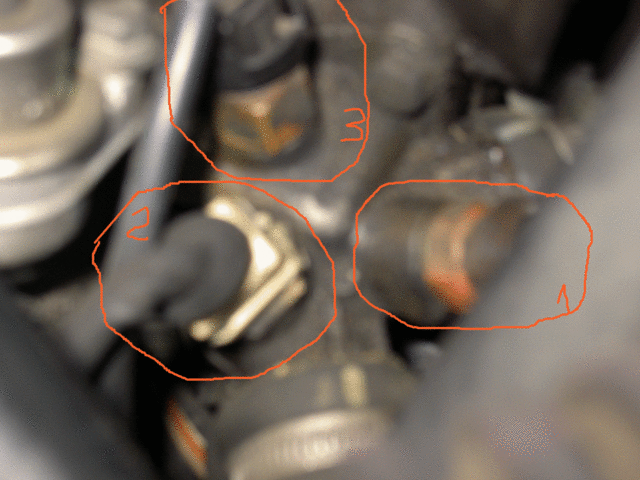

Bonsoir Mike,
Tu parles de la sonde de liquide de refroidissement qui envoie l'info au calculateur ?
Celle placé en bout de culasse coté gauche ?
Oui mais il y en a 3,alors laquelle?

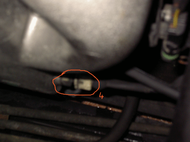

fais moi in photo , je te dirai laquelle

C'est la sonde avec l'embout carré pour le calculateur

Bonsoir a tous,
Desolé les photos sont floues
Alors quel numero
Sonde sur la durite superieure(eau)

Sonde sur le collecteur d'admission(air)
Safrane 2.2 si tourne sur 3 pattes!!! Animat10
1 des 3 en bout de culasse(eau)
Safrane 2.2 si tourne sur 3 pattes!!! Animat11
Merci vous

la N° 2

Photo du haut : Thermocontact ventilo
n°4 : Sonde température d'air
n°3 : Sonde aiguille tdb
n°1 : thermocontact voyant temperature tdb
n°2 : Sonde temp eau calculateur

Bonsoir nicotin74,
Tu es sur pour  Thermocontact ventilo car je l'ai changé il y a 1 ans et elle se trouvait en bas du radiateur !

il y en a 2 d'aprés ce que j'ai cru comprendre

Alors voila j'ai changé ma sonde et ca a l'air de marcher !
