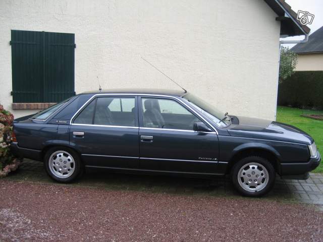

Ti Gregg connaisseur
 Nombre de messages : 682 Age : 41 Localisation : le havre Vos autos : Citroen ZX Furio 1.8I 12/92 Date d'inscription : 15/02/2007
 | Sujet: Re: R25 V6 injection, 160cv, 2.8l ne demarre pas Mer 20 Fév - 11:44 | |
| Salut! J'ai seulement deux photos potables, et encore, ce sont celle de l'annonce J'en ferais des mieux prochainement.   | |

goodjet amateur
 Nombre de messages : 365 Age : 39 Localisation : Angoulême Vos autos : r25 gtx 88 + r25 V6 turbo baccara 92 Date d'inscription : 17/03/2007
 | Sujet: Re: R25 V6 injection, 160cv, 2.8l ne demarre pas Jeu 21 Fév - 21:18 | |
| Content pour toi que le problème soit résolu!!!  Elle a l'air très propre! | |
 | Sujet: Re: R25 V6 injection, 160cv, 2.8l ne demarre pas Jeu 21 Fév - 21:51 | |
| Salut ! Moi aussi, super heureux, tres souple a bas regime, et super réactif dans les tours! J'essaierais de faire des photos dimanche  | |
