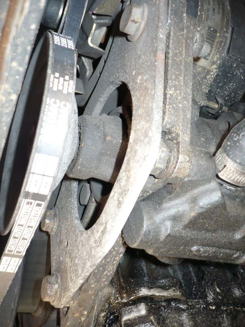

j'ai pas osé l'expliqué mais pare conte faut faire gaffe de pas bousillér les levre de la poulie. en débloquant les 2 écrou sa va aussi vite. je vais allé faire une photo. | |
Nombre de messages : 16977 Age : 37 Localisation : Jura Vos autos : Safrane 2.5 20V Initiale BVA 07/1998 Date d'inscription : 20/12/2010
| Sujet: Re: Changer la poulie damper Jeu 14 Avr - 10:12 | |
| on voit bien les 3 ecrous a débloqué clé de 16mm | |
