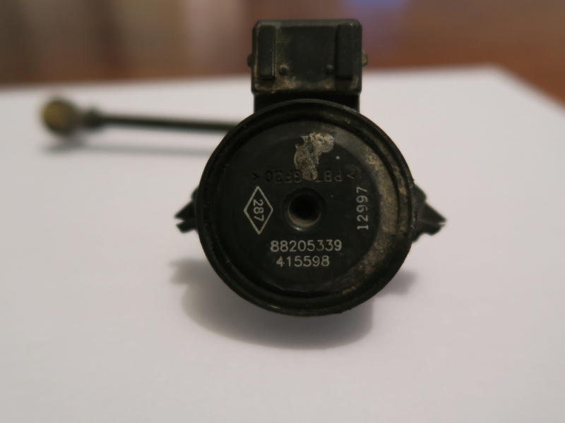

 | Sujet: La référence du capteur? Mar 31 Oct - 7:33 | |
| Bonjour a tous, J'ai le capteur avant qui est cassé, c'est la fixation plastique au chassis qui est rompue. Avez vous le numero Renault et une adresse pour trouver cette pièce. Merci Nota c'est Valeo 88205339 / 415598  | |
